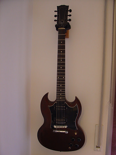

Hoy he iniciado la primera parte de mi nuevo proyecto de transformar mi Gibson SG Brown Faded, de aspecto tradicional y aburrido, en una SG con 3 pastillas humbuckers.
Primero la guitarra:
48ba8a219fe860d6664d4b4986105-1242172.jpg [ Imagen externa no disponible ]
Las dos pastillas són de 4 cables (Gibson 490R en mástil y Seymour Duncan JB en puente) y lleva el cableado bastante modificado. Primero unos marcos "Triple shot rings" que me permiten poner cada humbucker en serie, paralelo, o pastilla simple. Luego un pushpull en el volumen de mastil que cambia de serie a paralelo entre las dos humbuckers. Y por último un pushpull en el volumen de puente que cambia la fase entre las dos humbuckers.

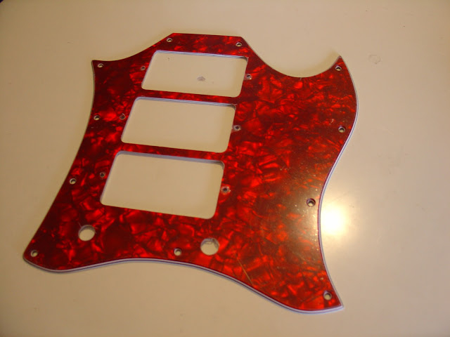

Luego el golpeador:
Mi intención era comprar uno negro normal y hacerle yo el agujero del medio. Ésta mañana he ido a la tienda y tenian éste golpeador rojo glam. No pega mucho con la sobriedad de la guitarra... si me acaba cansando lo pintaré de negro, pero de momento se queda así.

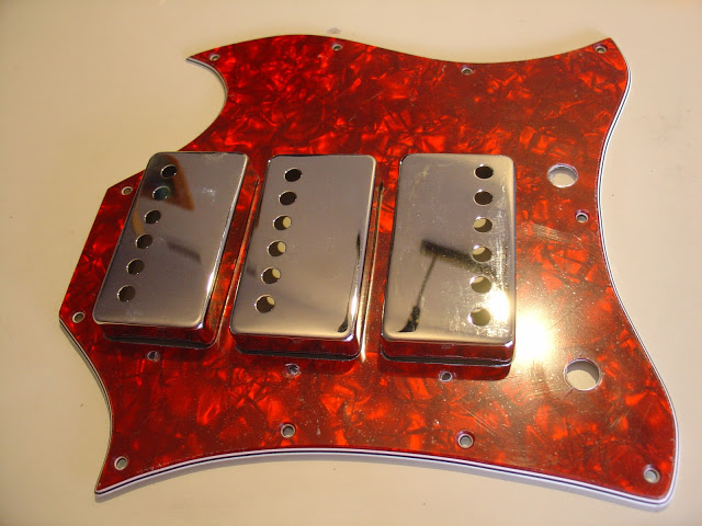

Los 3 cubrepastillas nuevecitos:
[ Imagen externa no disponible ] [ Imagen externa no disponible ]
Compruebo que entran los cubrepastillas en los agujeros para las humbuckers.

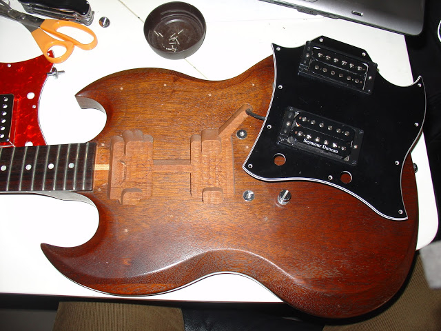

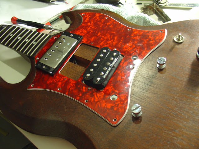

Quito las cuerdas, stop-bar y puente de la guitarra, los tornillos del golpeador, levanto el golpeador, desmonto las 2 pastillas del golpeador negro y las presento en el golpedaor nuevo rojo.
[ Imagen externa no disponible ] 401dc223f654718b842547c7c59d9-1242172.jpg 653949009c31c00642ab8dbba22f8-1242172.jpg 0c00ce857f2994e26bfb71f84865a-1242172.jpg
Aqui es donde empiezo a tener problemas. El primero es que el cubre pastillas cromado en la pastilla Seymour Duncan del puente no entra bién y me paso un buen rato peleando.
Acabo desistiendo en el momento que me doy cuenta de que me he cargado los cables que van del marco a la placa del marco de puente. Horrror!!
Consigo conectar la pastilla del puente y dejarla fijada en posición humbucker en série (la normal, vaya). Lo dejaré así hasta que consiga otro marco triple shot.

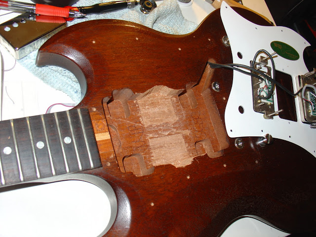

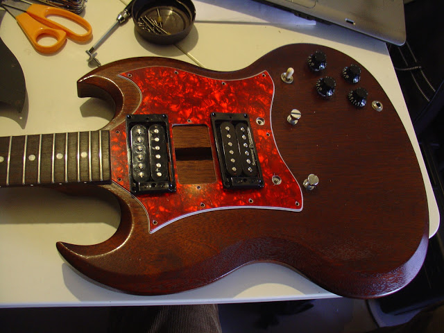

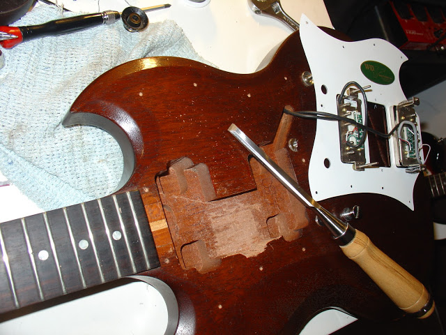

El siguiente paso es agrandar el agujero para que quepa la humbucker central. Formón y paciencia.
d827c34b63e2c9921be0d686f16c8-1242172.jpg 62c02cab82bac99a5851dafcc2262-1242172.jpg

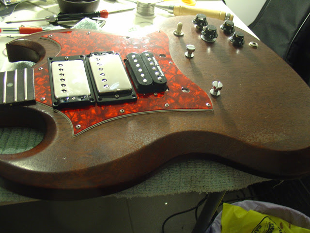

Hecho el agujero presento la humbucker central en el golpeador.
0b633c4c9804815847bb33b12a2f2-1242172.jpeg [ Imagen externa no disponible ] [ Imagen externa no disponible ]
La pastilla que he puesto és una Fender Diamondback estropeada. Y el marco és otro tripleshot que me cargué haciendo otra trastada de las mías. Se ve que són delicados, pero una vez montados dan mucha versatilidad. Aun no se que pastilla le pondré. Seguramente serà otra Gibson 490R, o una Seymour Duncan '59...

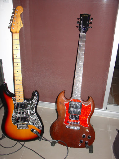

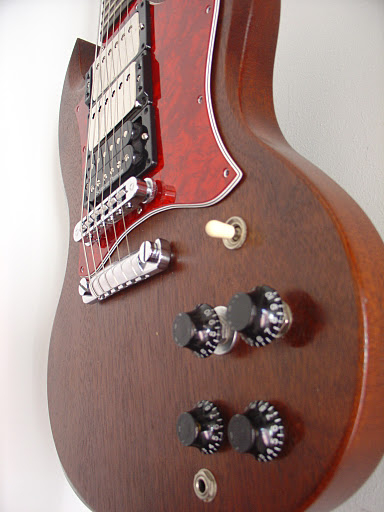

Poner cuerdas, ajustar altura del puente y cambio estético hecho. A nivel funcional sigue siendo una HH
Para el siguiente paso necesito 2 marcos triple shot y una pastilla humbucker.

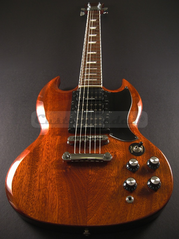

Quiro que me quede algo así (salvando las diferencias de golpeador, mástil, madera, etc.

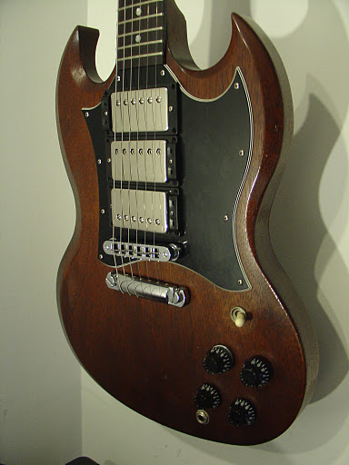

He solucionado de forma provisional pero con un sonido muy definitivo el problema de conectar la pastilla central.
Dándole un uso nuevo al Marco Triple Shot de la pastilla de mástil, el único que funciona.
El caso es que han quedado las dos pastillas de centro y mástil conectadas juntas (selector principal arriba) pero se pueden separar independientemente con los selectores del marco:
Pastilla central: los dos selectores hacia el puente
Pastilla mástil: los dos selectores hacia el mástil
Las dos en paralelo: opuestos
Las dos en serie: juntos
Me ha quedado interesante y con muchas posibilidades porque se pueden conectar todas las pastillas por separado, en serie i en paralelo de dos en dos o las tres, y además con el pushpull de abajo invierte la fase de la de puente respecto las otras dos, que le da un tono muy diferente, nasal, raro en una SG.

He abierto el bujero para la central en el golpeador negro original y además he conseguido que se aguante el cubrepastillas en la del puente.
Asi me gusta a mi!!

Alguien quiere un golpeador SG3 rojo?
