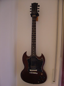

Transformación de una SG Faded a una SG3
mohicano62
por el 10/12/2011
Muchiiiiisimo mejor :ok:
cdmh1006
por el 10/12/2011
No se te olvide potear con cera los microfonos, ahora que tienen los cubre pastillas pueden generar feedback indeseado si no los poteas.
Sergio Daniel Medina
por el 10/12/2011
no!!! loco la dañaste, antes era mas hermosa, pero cada uno tiene sus gustos, al menos cambiale el golpeador
T-TOPS
por el 10/12/2011
Eso, ya es otra cosa :ok:
Camagroc
por el 10/12/2011
#14
Cera a las pastillas? La del puente ya traia cera, las otras no.
Si son humbuckers, en principio no tendrian que hacer ruido, no?
Alfonso_J
por el 11/12/2011
ahora si quedo mucho mejor la SG, me gusta mas como quedo ahorita

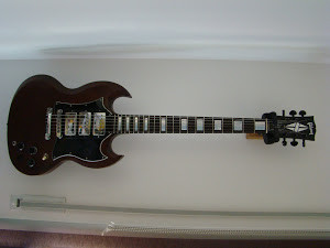

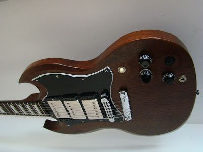

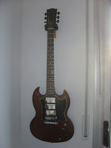

Última mejora, bàsicamente estética:
7553c2a40e984e4bbec9870657063-1329238.jpg 4141933022c92363771c1d6234628-1329238.jpg c38130d63da64f3613e8f49d0210f-1329238.jpg
Se nota el cambio? jajaja!!
Le he puesto unos vinilos imitando los inlays de una Les Paul Custom! Ya solo faltaria que le pusiera un trémolo vibrola... (Si nadie la acaba comprando posiblemente lo acabe haciendo)

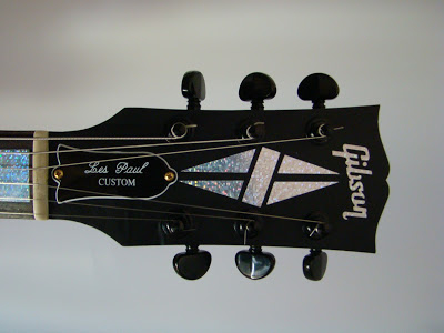

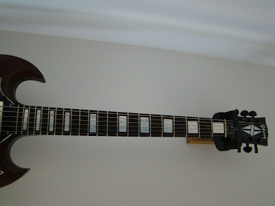

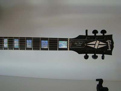

Los vinilos de cerca:
42ff10c62b77678f30fe7ae53e1c9-1329238.jpg 3ef924a5c6cf5ab1c6528744299cd-1329238.jpg 717a40f757499e441d83d5cfca08d-1329238.jpg d71f498a564ba2fdd2ba9f8bee7b7-1329238.jpg
Aprovechando que la tenía en casa le he hecho algo más.
Le falta el tono de agudos y lleva un switch de 3 posiciones.
En la posición central, el circuito se mantiene igual que antes.
Para arriba (hacia el mástil) las pastillas mástil y central pasan a single! (quedando activadas las pastillas más cercanas al mástil) Consiguiendo la configuración de pastillas HSS, como una Superstrat.
Para abajo, las pastillas puente y mástil pasan a single (quedando activadas las pastillas exteriores). De forma desactivando la pastilla central con los microswitch del marco triple shot, la combinación és exactamente la misma de una Telecaster!
Con ésto he perdido el tono de la pastilla aguda (que no lo uso nunca, pero se puede modificar facilmente para que el tono de graves sea general). Y he ganado algunas de los sonidos Single que más me gustan y que ésta guitarra no tenia:
[S - -] [S - S] [H S -] [- - S] [- S S], sin olvidar la posibilidad de poner conectar pastillas en serie y fuera de fase!: [ S - S ] ...
