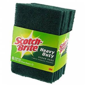

OK! Tienes una foto del modelo de scotch brite? Es el de toda la vida? Mil gracias por el consejo compi.

Es este?

Puedes usar lana de acero para lo mismo, la hay en diferentes grados por lo que el proceso es más controlable.
http://www.leroymerlin.es/fp/17909605/lana-de-acero-lakeone-fina

cbarroso28
por el 28/01/2018
Usa este: 3M 228 Scotch-Brite Heavy Duty Scour
Que además puedes recortarlo para adaptarlo al hueco entre trastes.
