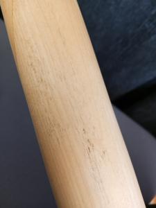

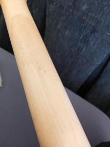

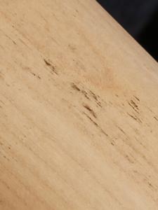

Mástil sin pintar se me llena de suciedad, ayuda!!
16 respuestas 1.243 visitas Abierto el
Tonyguitar
Buenas, os dejo una foto, ¿hay alguna cera laca o algo que pueda echar para q no pase esto y sea agradable al tacto de la mano?
Gracias de antemano

Yo te recomiendo barniz de poro abierto. Les das un par de capas y lijas con grado muy fino para que quede lisita.
Busca un color transparente mate, para que si se note que lleva nada.
Tonyguitar
Me recomiendas alguno en especial de los q hay en Amazon?
Muchas gracias tío.
Paco
por el 02/02/2026 1 anuncio en Mercasonic
#3 Para muebles y tal yo uso el Xylacel.
Pero por otro lado tengo una laca nitro que dando solo una capita de nada con pincel y lijando fino queda muy suave también. El que uso de este tipo es el Montó. Y lo de la nitro, hay una mitología montada que no veas, das un capa con pincel y cuando seque lijas, vamos, lo mismo que con otros barnices. Mucha tontería con la nitro...
Hay opciones.
Los barnices de interior no te los recomiendo porque hacen mucha capa, son más de pegote, para hacer efecto cristal y todo eso.
Lo más fino que hay puede ser la goma laca, pero tiene el problema que se tiene uno que equivocar muchas veces hasta que le pillas el truco. Porque si te pasas una milésima te deja manchas blancas. Complicado, pero es muy suave, y también parece que no lleva nada.
