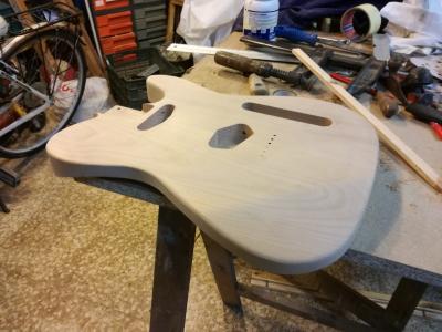

El cuerpo
Para el cuerpo aliso americano rojo encolado en dos piezas. De esto no tengo fotos del proceso, pero como sabéis más de uno... no tiene mucha historia.
El peso total de este cuerpo es de 1.790g. Le hice el contorno tipo strato y perfilada con un radio más grande que el de una tele normal.
El cuerpo construido quedo así:

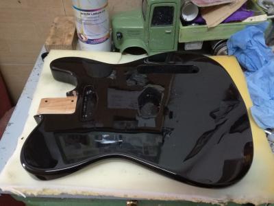

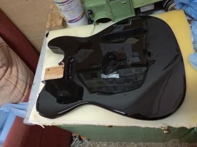

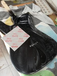

Ahora vemos cómo quedo lacado en nitro black.
index.php?controller=forum&action=view_attachment&attachment_id=113352
index.php?controller=forum&action=view_attachment&attachment_id=113353
Aquí dando lija para volver a lacar...
index.php?controller=forum&action=view_attachment&attachment_id=113354

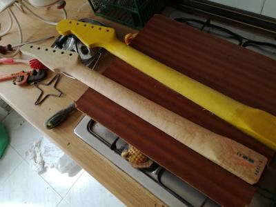

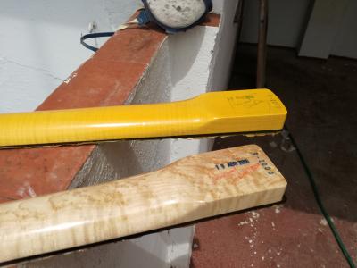

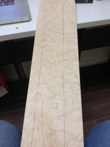

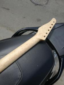

El mástil

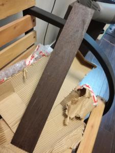

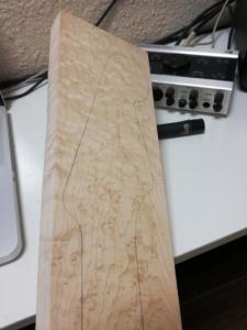

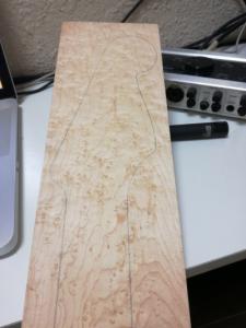

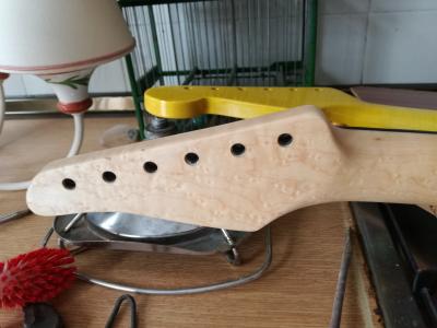

Para el mástil usé arce ojo de pájaro americano, con diapasón en palosanto brasileño
mas conocido como rosewood brazilian o científicamente dalbergia nigra.
Una pasta que costó este diapasón, pero... merece mucho la pena gastarse algo más.
index.php?controller=forum&action=view_attachment&attachment_id=113355index.php?controller=forum&action=view_attachment&attachment_id=113356
[img]https://www.guitarristas.info/index.php? controller=forum&action=view_attachment&attachment_id=113357[/img]
index.php?controller=forum&action=view_attachment&attachment_id=113357

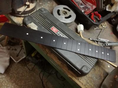

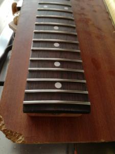

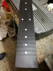

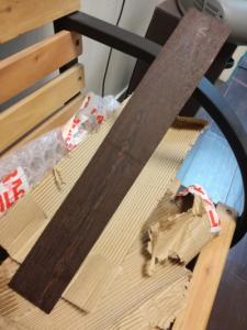

Y del diapason... una pasada..¡¡rosewood brazilian con mas de un siglo!! ¡¡Ahí es na!!
index.php?controller=forum&action=view_attachment&attachment_id=113358
index.php?controller=forum&action=view_attachment&attachment_id=113360

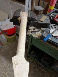

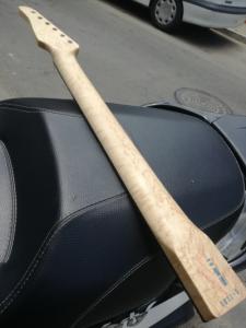

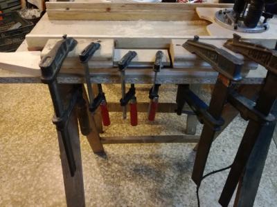

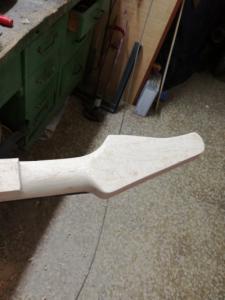

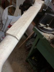

Vamos ahora a trabajar con el arce.. aquí unas fotos dandole forma en C, voy a hacerlo mas bien "gordito". Dejaré 22mm en el traste dos y 25mm en el traste doce.
index.php?controller=forum&action=view_attachment&attachment_id=113365
index.php?controller=forum&action=view_attachment&attachment_id=113366
index.php?controller=forum&action=view_attachment&attachment_id=113367

Alma y trastes
Para el mástil usé un alma de de doble acción con ajuste en el talón tipo Allen de Stewmac.
Los trastes son jumbo y el radio del diapasón es 10"
index.php?controller=forum&action=view_attachment&attachment_id=113361
index.php?controller=forum&action=view_attachment&attachment_id=113362
index.php?controller=forum&action=view_attachment&attachment_id=113363

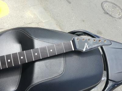

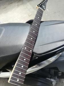

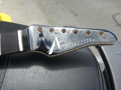

¡¡¡Y este es el resultado!!!
index.php?controller=forum&action=view_attachment&attachment_id=113370
index.php?controller=forum&action=view_attachment&attachment_id=113371index.php?controller=forum&action=view_attachment&attachment_id=113372
index.php?controller=forum&action=view_attachment&attachment_id=113373
index.php?controller=forum&action=view_attachment&attachment_id=113374
index.php?controller=forum&action=view_attachment&attachment_id=113375

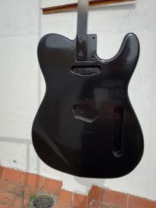

¡¡¡Bueno , pues ya tengo el cuerpo y mástil pulido y abrillantado!!! Ahora a dejar que enfríe unas horas y mañana empezaré
con el montaje de hardware, que por cierto es todo de Gotoh cromado y golpeador tortoise gold.
Pastillas hechas a mano, ya os diré que tal van... potes CTS... selector 3p y orange drop.
index.php?controller=forum&action=view_attachment&attachment_id=113385index.php?controller=forum&action=view_attachment&attachment_id=113386imgindex.php?controller=forum&action=view_attachment&attachment_id=113388index.php?controller=forum&action=view_attachment&attachment_id=113389imgimgindex.php?controller=forum&action=view_attachment&attachment_id=113392
index.php?controller=forum&action=view_attachment&attachment_id=113391
index.php?controller=forum&action=view_attachment&attachment_id=113390

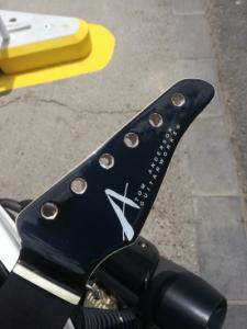

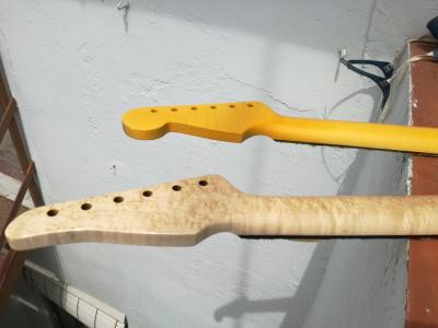

Andro
por el 31/05/2018

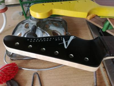

La pala ha quedado cojonuda..!! como has hecho para que la pintura no llegue al borde y parezca que tiene un bending natural??
Me ha gustado mucho como queda.. :okis:
romal Baneado
por el 31/05/2018
Gracias a todos!! primero se tapa bien todo el borde con cinta carrocero y una vez que tiras la nitro en negro dejas que pasen 24h y con una cuchilla tipo cúter le vas raspando el contornos con la inclinación de 45 grados aprox. y luego ya a volver a lacar con nitro trans.
saludos!

Pues se te queda chula, pero mas alla de la forma de la pala ¿por qué es tipo Tom Anderson? Nunca he visto una acabada en nitro, siempre han tenido rebaje en el talon tanto cuando iban con neck plate como ahora que las hace con sujeccion con 2 tornillos. Y tampoco he visto nunca una con birdseye maple en el mastil. Todas quartersawn maple. La madera enferma es mas inestable.
romal Baneado
por el 31/05/2018
gracias a todos!! respecto a tu comentario Kodro2 , eso que dices del rebaje en el talón , no se lo hice por que simplemente es una tipo "tom" no una copia ni replica, digamos que la hice con algunas variaciones. Tambien es cierto que no llevan nitrocelulosa las TA , esta si, integra en nitro. No todas las TA llevan maple quartersawn, puedes ver por internet que las hay y muchas con maple flame, maple birdseye..etc. Si la madera enferma es inestable.. cosa que no comparto.. ¿por que su elevado precio.. ? Un mástil inestable lo será siempre y cuando no este bien fabricando o el arce sea muy muy malo.
Muchas gracias por tu comentario y gracias por gustarte! Este fin de semana empezare con el montaje.. saludos!!
