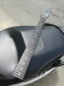

ese traste #22 muy al límite, no?
si el mástil lo has hecho tu, porqué le pones el logo de Tom Andrson?

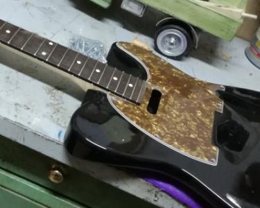

No exactamente, ya que el mástil es algo mas largo de lo común y el traste 22 no esta en el "aire" digamos como los fender por ej.
Tuve que modificar el roswood sobrante ya que hacia tope con el golpeador y tuve que dejarlo a ras del zoque. Si te fijas en las G&L los mástiles que hacen de 22 son así.
Y sobre el poner logo TA.. bueno como no tenia nada claro poner mi nombre por tampoco me considero un fabricante..le puse ese por estética.. simplemente.

<<<<<<<<no tuve mas remedio que quitar el sobrante de rosewood.. como veis en la foto , hace tope con el golpeador (un mal calculo)index.php?controller=forum&action=view_attachment&attachment_id=113409index.php?controller=forum&action=view_attachment&attachment_id=113410

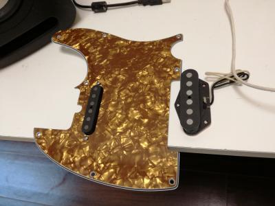

Pastillas bobinadas a mano , se la pille a un luthier de Croacia.. tienen muy buena pinta.. a ver que tal suenan..
La pastilla del puente es de alta ganancia con 11,7 ohm y la del mástil con 6,4 ohm.index.php?controller=forum&action=view_attachment&attachment_id=113416index.php?controller=forum&action=view_attachment&attachment_id=113417
