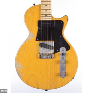

Hace un par de dias me llegó un correo de "the music zoo" con unas guitarras de la firma Fano guitars que yo la verdad desconocia y mostraba cosas como esta, de modo que aquí no pretendemos inventar nada nuevo pero si hacer nuestra interpretación personal, a ver que sale.

Esa Paulcaster me encanta , lo que me molesta es ese parte del pico sin pickguard. Yo se lo cortaria ajja.
Por cierto, se ve muy bien las imagenes que has puesto, ya tenes pensado el color?

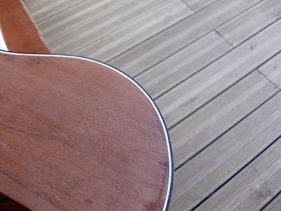

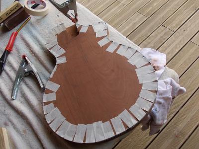

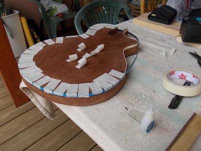

Primeras fotos del binding del cuerpo.Voy poniendolos uno a uno , me resulta mucho más facil así debido al grosor aunque tarde más, queda mejor.

por el 24/12/2012
va quedando al punto, me quedo para ver como acaba esto

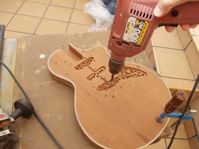

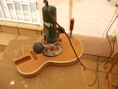

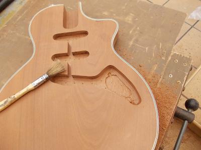

A continuación algunas imágenes de cuando fresamos las cavidades para las pastillas, como vereis la piscina es algo más pequeña ya que solo albergará un selector rotatorio con apariencia de knob, esta es la idea que tengo en mente luego veremos sí es viable o no, en la parte trasera se hará otra piscina para los otros tres potes y el resto dela electrónica con la típica forma Gibson y su tapa correspondiente pero hay que calcular muy bien su ubicación para no encontrarnos con la delantera hacer un boquete, traquilos está "casí todo controlado".Es normal , a falta de un plano firable, que nos vayamos encontrando con pequeños problemillas que tendrémos que ir sorteando , así que lo que hago es que tiro mucho de plantillas, antes de realizar un corte importante me gusta presentar la forma en plantillas de cartón fino ,como la utilizada en el golpeador.Este material es muy maleable y se corta facilmente con tijeras o cuter, luego nos sevirá para trasladar la forma al plastico del golpeador , tapa o lo que sea.

La ultima imagen se ve muy muy profesional jaja esta quedando muy bien!
