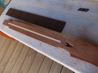

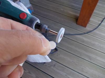

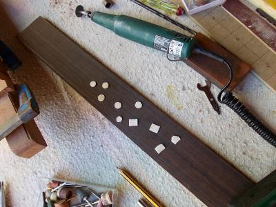

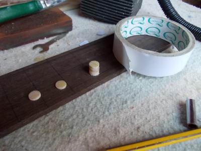

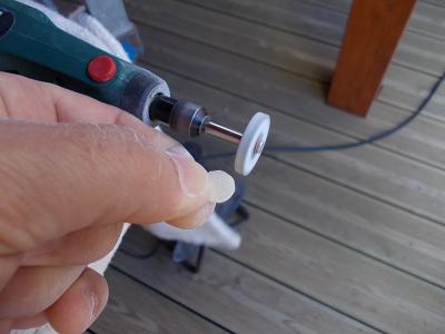

Os voy a poner algunas fortos de cuando estaba trabajando en los inlays, al final en madre perla de puntos como en la strato y algunas gibson.No tenia madreperla del tamaño adecuado para hacer los inlays trapezoidales. Para mi es un prototipo así hay que aprovecho lo que tengo a mano.

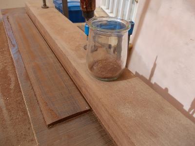

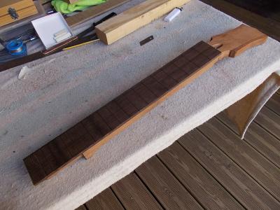

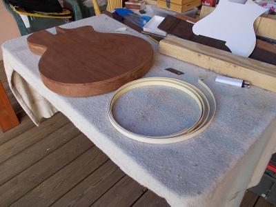

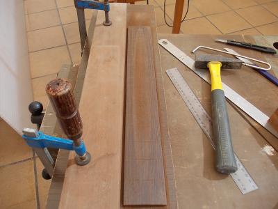

He estado ruteando el rebaje para el binding, que llevará 3 cintas, marfil-negro-marfil unos 3 mm en total hay que tener en cuenta que frontal va a ir en negro así que he pensado que un binding le dará bastante vida al conjunto.Aprovecho también para añadir algunas fotos de cuando radiamos el diapason que en ese caso es de wengue ( Comprado al forero heretic ). Guardamos el polvillo para luego utilizarlo en los inlays.

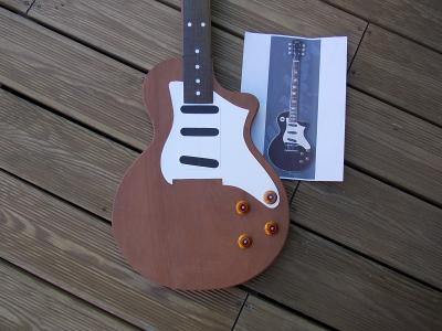

En la última imagen he hecho una plantilla del golpeador para ir viendo como va quedando todo, creo que esa va a ser la posición de los knobs.

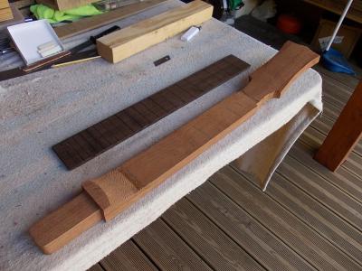

Además hoy es un día importante ya que el colega y amigo Ichasagua ( del foro) acaba de adquirir una SG del 80 para restaurar y a depositado su confianza en mi para que haga ese trabajo, será mi proximo proyecto en el foro. ¡ Estad atentos por que creo que va a valer la pena !.De momento seguimos con la studio - strato, hoy les mostrearé algunas fotos cuando se instalo el alma así como la colocación del binding del cuerpo.Os gradezco vuestros cometarios.
