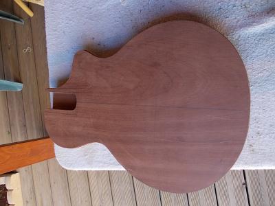

Vamos a añadir un par de fotitos más de como va quedando el cuerpo para que no digan que soy un tacaño con las fotos.
Parte delantera y trasera ya redondeada, luego con la lijadora desaparece el escalon.

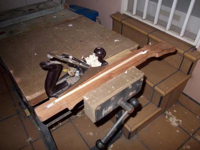

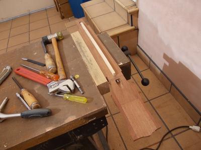

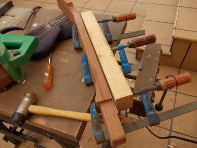

Siguiente paso, pegamos el filete para cerrar el canal donde se aloja el alma, en este caso he utililizado una pieza de arce .
En siguiente imagen cepillamos el sobrante y lijamos hasta emparejar, dejandolo listo para recibir el diapason.
