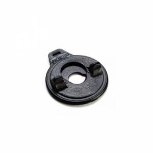

Supongo que tendré que salir corriendo porque aquí sois fans, pero he de decirlo: odio profundamente los straplocks metálicos, en mi juventud descubrí que es muy fácil rayar la guitarra e incluso darte en los cataplines al quitar o poner la correa, por eso me pasé a los cierres de seguridad de plástico: son baratos, ligeros y además de quita y pon!

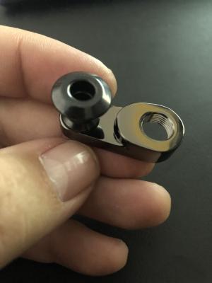

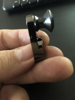

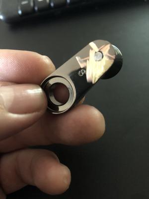

Bueno, pues tenía pendiente la instalación en este cacharrito del terminal Dunlop para el Straplok.
Tiene su miga...
Primero, el tornillo original que viene instalado en el terminal original, es un Allen de 7/64, medida americana que en los juegos de Allen que solemos tener en casa no viene.
Segundo, el tornillo que se necesita para adaptar el terminal Dunlop, es de unas medidas rarísimas, americana también, que después de ir a 6 ferreterías industriales y dos fabricantes de tornillos, lo más que he conseguido es un tornillo de la misma métrica, pero un milímetro más largo, y con cabeza para destornillador plano. No vale.
Solución, he sacado el tornillo original con un destornillador plano que encajaba, lo he vuelto a atornillar con el terminal Dunlop, y el sobrante, lo he cortado con una radial pequeña, y la rebaba la he lijado con la propia radial.
Resultado, un poco “dañado” entrecomillo porque es insignificante, el acabado de la pieza original, pero da lo mismo porque es la parte que no se ve.
P.D.: Una vez hecho, he ido a Musicopolix y me he comprado una correa RightOn Mojo Charm Red, que cuando el de la tienda ha pasado la pistola por el código de barras y ha visto el precio, se ha guardado para el la otra que quedaba. Más barata que en la web del fabricante...😅
Unas fotos de cómo ha quedado...

#33 Justamente es lo que dice en el vídeo de cómo adaptar el cacharrito a los Dunlop: o compras el tornillo o lo rebajas.
¡Tiene buena pinta!
