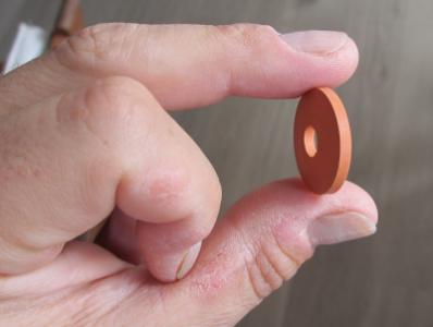

os dejo una alternativa perfecta para sujetar la correa a la guitarra y evitar, que por una noche loca de esas que te sientes libre :L: , la pobre acabe en el suelo.
Buscando en las tiendas me encontré con esto
https://www.thomann.de/es/fender_strap_blocks.htm
la idea está genial, es sencilla, relativamente barata y efectiva...en un "todo a 100" vi estas gomas de repuesto para las botellas de gaseosa...y son perfectas. El color no está mal, imagino que con un rotulador permanente se podrán pintar de cualquier otro color, eso sí; habría que dejarlo secar bien o pasar una servilleta de papel para terminar de secarlo.
Por cierto, me costaron 0.70 céntimos :ok:
Aquí os dejo unas fotos
Un saludo :si:

Puede ser pero te aseguro que esa goma resiste tanto o más que la de Fender...joder, si es un "Pedazo de invento la gaseosa" como dicen en El Milagro de P.Tinto...No va a ser menos el tapón de la botella!! :posando:

Eso me pasaba a mí con los cierres de seguridad, también me bailaban mucho los tornillos...Ya he usado las gomas en directo (os recuerdo que toco 5 horas cada bolo) y no puedo estar más contento, son fiables al 100% y tienen la medida idónea para que la correa quede ajustada perfectamente. :ok:

Es un descubrimiento acojonante, además tienen el agujero pequeño pero una elasticidad y firmeza que asegura a la perfección...fijaos en las fotos y mirad lo bien que entra en el botón de la guitarra pese a su pequeño tamaño (el del agujero) :ok:
