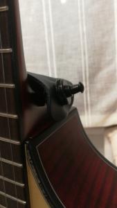

recientemente me he comprado una guitarra electroacústica Schecter Orleans Stage. He optado por comprar los míticos enganches de seguridad Schaller (SC570253) para la correa. El problema es que esta guitarra lleva el enganche de la correa delantero debajo del mástil, en lugar de la parte trasera del cuerpo. Al tocar en la parte baja del mástil mi mano pega contra el nuevo enganche de seguridad y es imposible tocar con comodidad, por lo que me temo que solo tengo dos opciones: volver a poner el enganche de serie o hacer un nuevo agujero en la parte de atrás de la guitarra.

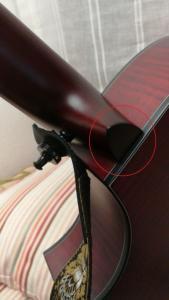

Quería saber qué me recomendáis o si hay alguna otra posibilidad ya que al ser una guitarra nueva me da un poco de palo empezar ya a hacerle cirugía, sobre todo por si la madera (tapa hecha de abeto y paneles laterales y traseros de arce flameado) se pueda resquebrajar. Además tengo miedo que me cabecee hacia delante. Os dejo un par de fotos y os resalto donde tenía pensado hacer el nuevo agujero.

¿Me recomiendas hacer el agujero en la zona que he marcado en la foto? ¿O será mejor en la tapa trasera un poco más atrás?
stratosergio77
por el 31/10/2019
Excato donde has marcado, en el centro de la base del mástil, nunca en la tapa (la tapa tendrá un grosor fino que seguro que traspasas con el tornillo, tendrá menos fuerza para aguantar, probablemente afecte a la vibración de la tapa...)

#4 Sino también había pensado, justo hacer el agujero en el otro lado del mástil, en la "antípoda". Pero claro la superficie ahí no es del todo recta y no sé si tendrá buen agarre el tornillo.

La antípoda, además de por lo que dices, yo tampoco lo recomendaría, porque entonces la fuerza del enganche la haría justo opuesta a la "caída" de la guitarra. uf, no sé cómo explicarlo... Bueno, da igual, que de todas maneras ya lo has descartado.

Mala idea. Donde has puesto en la foto es el sitio adecuado. Es el punto más fuerte y donde la correa sale hacia arriba sin doblarse.

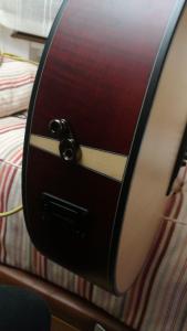

#8 Compre los Schaller porque eran compatibles con este dispositivo (adjunto foto).
Lo que hace es separar el agujero donde va el jack del enganche. No sé si los de Dunlop encajarán en ese dispositivo, pero no tienen mala pinta. Como podéis ver el enganche tiene la forma de los de Schaller.

Ya me lo temía... en la mía también va así el jack y no conocía esa solución.
Los Dunlop no valen para eso, solo para el de delante podría valerte y evitar taladro. Podrías probar y si no te valiera, van genial en una eléctrica... :okis:
