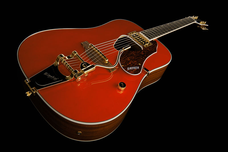

Si no, hay una Gretsch Rancher con Filtertron y Bigsby que da el pego
