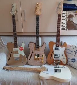

También tengo una Thin con wide range, pero no Teleca, sino Tokai, las pastis (reeditadas por Fender, y nada baratas) se las puse después de comprarla, y van muy bien , un sonido muy rockero y potente.

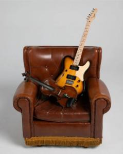

Adjunto una foto y un video en directo de hace unas semanas.
La afinación que utilizo es DADGAD. Está pasada por HX Stomp y QSC CP8.
https://www.youtube.com/watch?v=4AoKoD-NFHg
Saludos cordiales y buena música  :)
