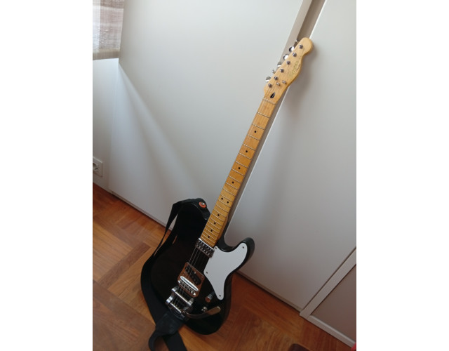

Con las pastillas que lleva, y semihueca, si metes mucha ganancia es normal que se acople.
Baraja aumentar la distancia entre gt y ampli, por ver si eso te puede permitir bajar los acoples.
ambulante7
por el 15/04/2025
Muchas gracias por vuestras respuestas, Manuel y luishouse. Es cierto que el local de ensayo es pequeño y toco justo delante a la izquierda del ampli, así que imagino que eso favorezca los acoples.
He probado a ecualizar ese canal conteniendo los agudos y tirando más del pedal de distorsión que de la ganancia del ampli, y creo que por ahí algo mejora.
En fin, supongo que tendré que ir probando y convivir con ello intentando no taladrarnos los oídos xD. Por lo demás, la verdad que la guitarra suena muy guay, en limpio muy cálida y distorsionada tiene un punto sucio que mola.
