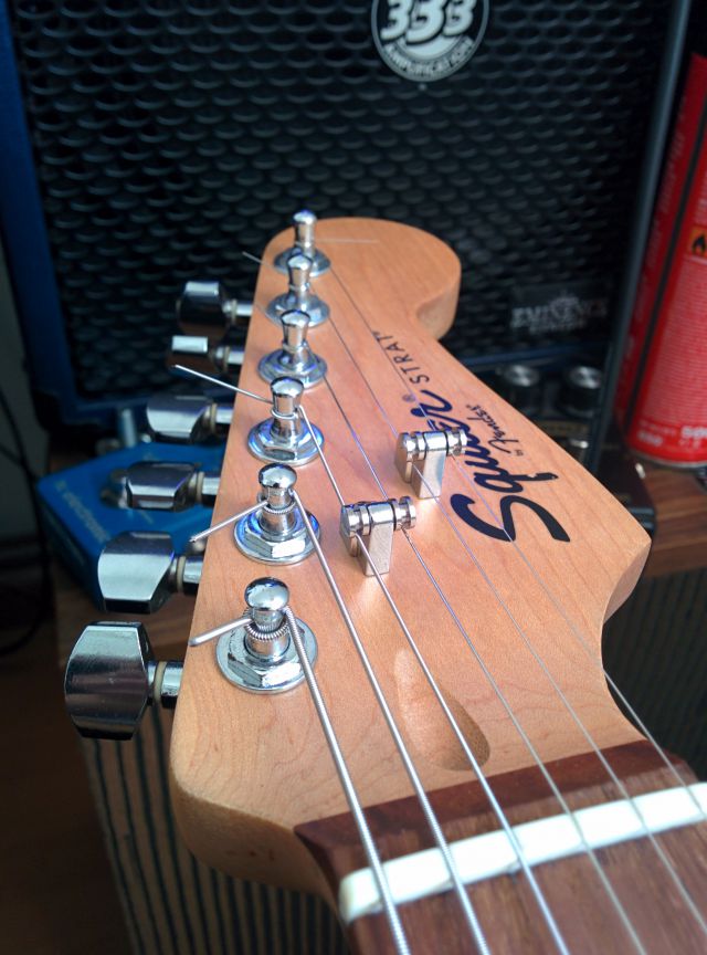

Los roller string trees:
En principio parecen una buena idea, ya que deberían ofrecer menos resistencia al roce de la cuerda, el problema es que las dos ruedecitas están unidas por el mismo eje, por lo que en la práctica, y junto a la tensión de las cuerdas, quedan totalmente fijas, de hecho cuando mueves una cuerda la otra está parando la rueda. Por otro lado, al ser el contacto con la cuerda una superficie curva, solo hay un punto de inflexión, por lo que la mejora con respecto al los soportes de serie me parece evidente. Da un aspecto muy moderno, lo cual es bueno, pero puede ser contraproducente si se intenta dar un look vintage. Me gusta como quedan ;P .

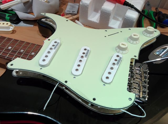

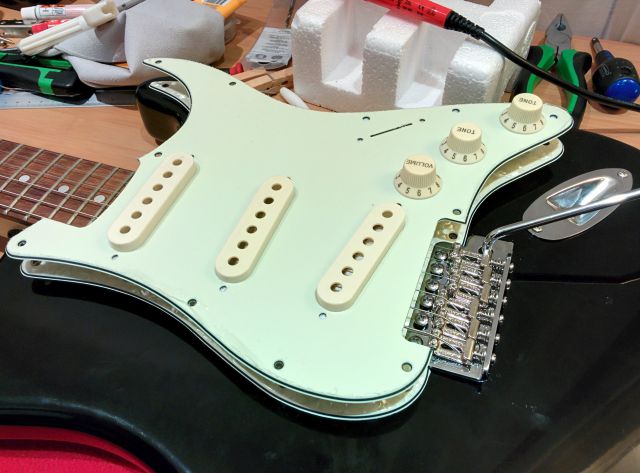

Cuando llegué a casa con las compras no pude evitar superponer todos los embellecedores para ver como quedarían una vez colocados y elegir:
En caso de solo instalar el golpeador y dejar knobs y cubrepastillas normales:
y así quedaría con el set "vintage":

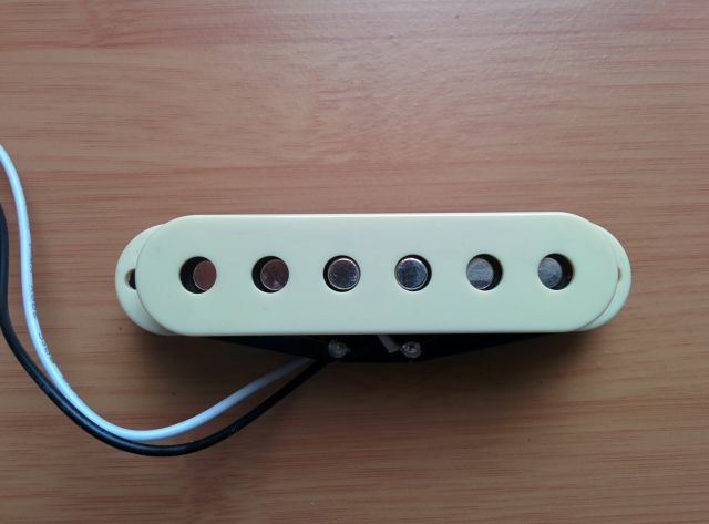

Pues nada, cojo las pastillas, les quito el cubre pastillas original, voy a poner el "blanco envejecido" y oh! primera sorpresa! Los polos no coinciden con los agujeros! :muro2:
Demostración gráfica:
Otra vez pagando la novatada, no había pensado en medir la distancia entre los polos. Esto no hubiera hecho cambiar mi elección de pastillas, ya que de momento relación calidad precio son las que sigo eligiendo, pero igual no hubiera comprado los cubre pastillas tan alegremente. En cualquier caso me los reservo para cuando me compre unas pastillas "buenas".

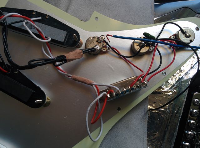

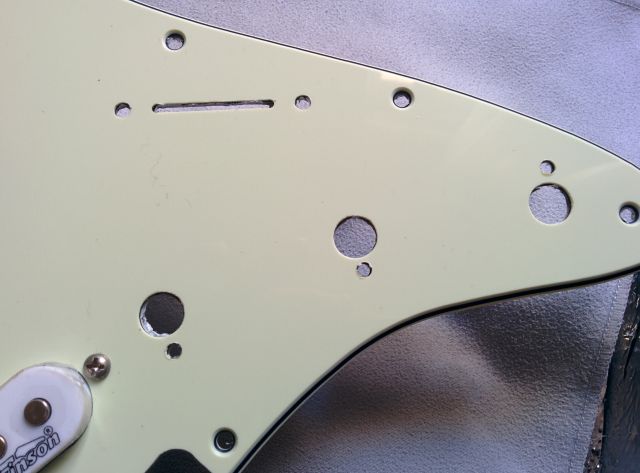

Seguimos avanzando, compruebo que en el golpeador original, junto a los agujeros de los potenciómetros hay otros orificios mas pequeños para que entre la patilla que llevan los mismos, por lo que agarro el taladro y mi flamante broca de 3mm (que está resultando ser mas útil de lo que pensaba) y voilà!:
Por cierto, que el golpeador coincidía con el original en agujeros y todo, pero tuve que limar el borde donde se junta con el mástil, ya que era un poco mas grande el nuevo, y no cabía entre el mástil y el puente. De hecho ahora lo he vuelto a quitar porque tendré que limarlo un poco mas, ya que algunos agujeros siguen quedando un pelo desplazados y el tornillo entra un poco inclinado.
Bueno, continúo instalando las pastillas y soldándolas a la electrónica original:

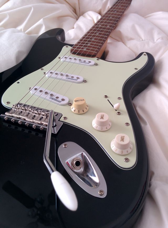

Se monta todo, se mete en el horno, se cambian las cuerdas por unas hybrid slinky 09-46 (que no las había cambiado todavía), se ajusta como buenamente se puede y...
Que os parece?? Ya empieza a tomar forma, la verdad, se siente mucho más strato ya sólo al cogerla. El sonido de las pastillas me gusta bastante, con distorsión rockera la pastilla del puente suena muy Dio/Deep Purple y tal, y están muy equilibradas las 3 en cuanto a volumen.
En la foto lleva sólo un potenciómetro en blanco envejecido porque iban un poco duros y como sabía que lo desmontaría pronto los otros dos no los cambié, pero viéndola ahora incluso me parece que le da un poco más de personalidad y desorden, jeje.

Vaya, lo de los cubres es una putada...
Todo esto es un problema de medidas...
Las pastillas con medidas Fender hacen 52 mm. entre polos, y hay muchas pastillas de fabricación Asiática( aunque no todas) que hacen los espaciados de 52, 50, 48 o te encuentras con espaciados 50, 50,48 ... (Para cada una)
bardoq
por el 18/03/2014
Pues si ocha, es una putada como tu dices. Por lo que veo, las pastillas Wilkinson que he comprado tienen un espaciado de 50mm, y los cubre pastillas son para 52mm. Lo que no se es si podré conseguir cubre pastillas de este tamaño para no tener que estropear los originales si quiero darles un look vintage, de cara a que igual en el futuro quiera vender estas pastillas.

Bardok, creo que tengo cubres de 50 mm. Déjamelo mirar, lo que no los tengo envejecidos...Los tengo blancos...
Si los quieres envejecidos los dejas al sol unos meses, no muchps, ahora empieza a pegar fuerte el sol y cojerían tono en relativamente poco tiempo.
Si te interesa me das un toque. Cambiamos los Envejecidos que tienes por los de 50 mm. blancos...Lo arreglamos, vaya...
