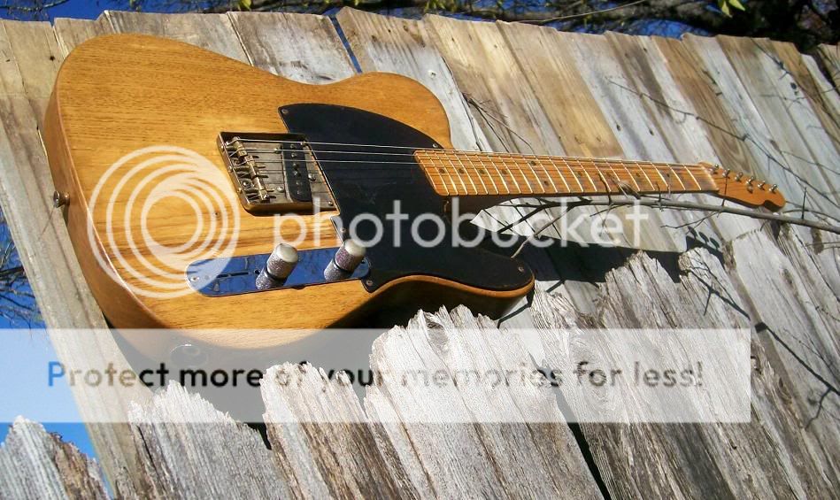

En fin... vamos a ir pensando sobre las maderas, aunque sea poniendo nuestra opinion para tratar de convencer.
A mi me molaria arce basicamente para tener un diapason de arce que para mi gusto es una preciosidad y que imagino que saldria unp elo mas barato ya que no hay que comprar diapason de por si (que no lo se cuando vale el palorosa o el ebano)
Luego el resto pues me da igual entre fresno o aliso que son las convinaciones tipicas.
Y digo esta convinacion porque si le metes caoba pues ya no tiene mucho de "tele" o al menos de tele tradicional, lo cual no tiene porque ser malo e... pero a mi me encantan los diapasones de arce aviejados del uso, este estilo me encantan: http://i740.photobucket.com/albums/xx45/Andrew_Carrell/TWANG047b.jpg

Jeje, yo ya tengo una guitarra con ese diapasón y ese aspecto y la verdad está genial...
Es verdad que te ahorras el dinero del diapason de ebano .
Las maderas supongo que serán las que Eddie ha citado , porque ya las vió en almacenes de su zona (ahorro en gastos de trasportes,etc...), y además las opciones ya las ha puesto!! no cabreemos al luthier que nos quedamos sin guitarraaa,jajaja
Bueno , en serio ya, ese tipo de guitarra como la que has puesto tiene su atractivo, pero el relic es ideal cuando se lo hace uno y no artificial , lo siento pero yo soy así de tradicional, las mias tienen relic por tener mas de 30 años, del uso, de otra forma no me atrae...(siempre me refiero a mastil y no a cuerpo en este caso, aunque el relic artificial en cuerpo me parece aún más espantoso).

#796 no digo de hacerla con relig digo que me mola el arce porque se aviejan antes ademas de oscurecerse con el paso del tiempo
