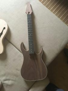

Pues aqui esta cogiendo forma mi guitarra toda de nogal, a ver que tal el resultado
nutico
por el 17/09/2017
pues ya la tengo en casa la guitarra toda de nogal con diapason de ebano, 2.75kg. superligera, y suena muy compensada con unos agudos muy dulces, canta. Igual es que hay nogales y nogales, por suerte a mi me salio bien.
