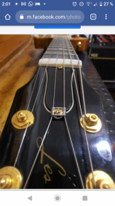

por el 09/07/2021

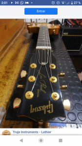

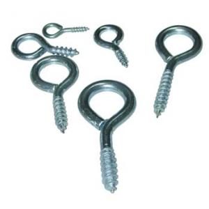

La idea del retenedor no fue mía...yo la llevaba con una hembrilla como la que dejo en la foto pero dorada, que la verdad, creo que funcionaba incluso mejor, porque el ángulo que se creaba era menos pronunciado todavía y las cuerdas corrían sobre un metal redondeado con lo que no se quedaban enganchadas con nada.

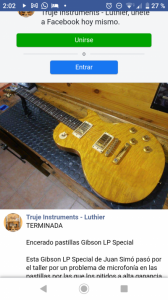

Al verlo el luthier al que la lleve para un poteado de las pastillas, me dijo lo de poner el retenedor, para que quedará mejor estéticamente... funcionaba también, y si es verdad que quedaba mejor a la vista...si lo mirabas, porque la hembrilla la llevé mucho tiempo y nadie se dió cuenta...
La idea de la hembrilla salió de este foro también de un hilo similar a este...
Probadlo con la hembrilla, que la de cualquier aro de cortina vale y enrosca perfectamente en el agujero
Salud!!

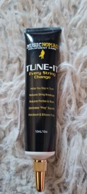

Dannyboy
En mi caso, con clavijas grover y cejuela de nylon (que no sé si influye) puedo decir que cuando la saco del estuche conserva la afinación que tenía cuando la metí.
A veces puede que estén un pelo más altas al sacarla, entiendo que por temas de contraste de temperatura, pero el problema de las gibson de la tercera cuerda famosa por suerte nunca lo he sufrido.
También lubrico la cejuela (y las selletas) con TUNE IT de Music Nomad cuando toca cambio y la 4° y 3° las enrollo hacia arriba.
No está de más estirar bien las cuerdas al ponerlas.
Afino-estiro como 3 o 4 veces.
