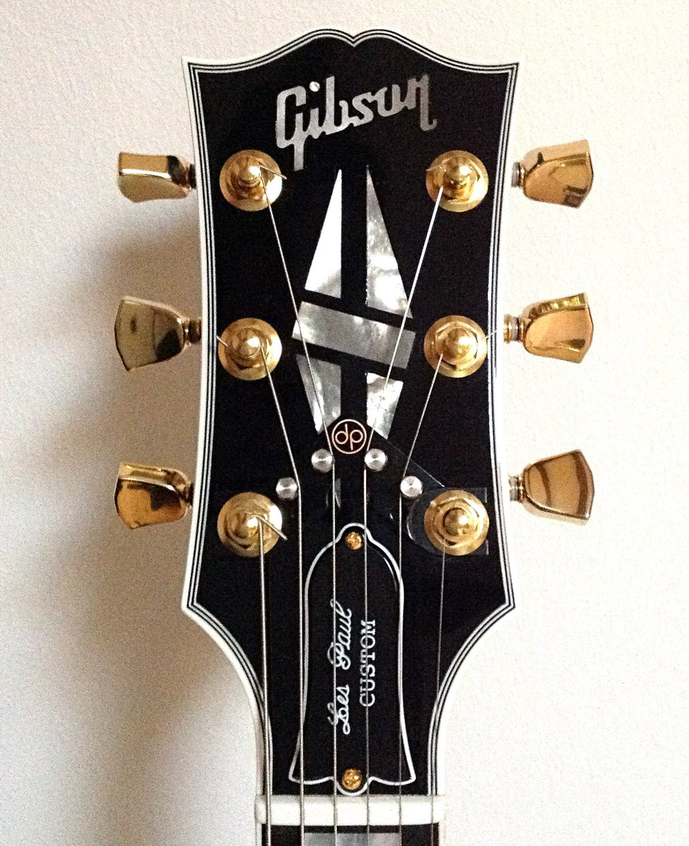

Buenas!
Estaba viendo el video del FLAMMA preamp gracias al post de Micky del nuevo IR de Flamma y me llamó la atención este accesorio para que las cuerdas de las Les Paul entren en la cejilla rectas, ayudando en la afinación.
Alguien lo ha probado??
index.php?controller=forum&action=view_attachment&attachment_id=160463
La verdad me ha dado un mini ataque de Gas para probarla!

Obliga a cambiar también la cejuela, ésta ya viene con el ángulo a la clavija.
Edito.: Me corrijo, estoy observando que las cejuelas Gibson de fábrica no tienen esa inclinación.

Yo puse un retenedor de Fender en el tornillo de la chapa del alma...y solucionado!!

Pues me parece un buen invento, cuesta algo menos de 40€ y si de verdad el cambio es notable, bienvenido sea. Eso sí, destroza la estética de la guitarra. Creo que lo montaría para grabar y lo quitaría el resto del tiempo.
También habría que plantearse hasta qué punto somos bobos por comprar guitarras carísimas con semejantes fallos de diseño…

ese es el problema, tallando una cejuela y dándole al surco inclinación ayuda a la afinación.
Salud!!
Muy buen truco, sencillo, barato, efectivo, y no altera prácticamente nada la estética.
