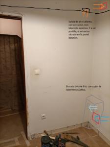

Bueno, la solución a la ventilación que he pensado es la de la imagen. Todavía tengo alguna duda al respecto, porque no he encontrado ninguna fuente ni vídeo en la que se explique completamente su ejecución (este hilo del foro me ha ayudado bastante, https://www.hispasonic.com/blogs/bricosound-xvi-ventilacion/37154). Pero espero ir resolviendo sobre la marcha y conforme me lo pase por las manos.
Supongo que el entretecho debería quedar por lo menos a 15 cm por debajo del techo principal, porque la rendija de salida de aire sería de 10 x 10 (habría que dejarle algunos cm de margen arriba y abajo también...). Creo que no tendré problema en poner el extractor en la pared de fuera. Debería hacerme con uno ya para ver el cableado y su mecanismo. Alguna recomendación?

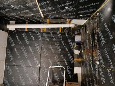

Bueno... La cosa va más lenta de lo que quisiera, pero es que estoy yo solo y tengo que ir haciendo los ratos que me permiten el trabajo y la familia. El caso es que ya he arrancado. Voy dejando constancia de lo que voy haciendo por si a alguien le sirviese (téngase en cuenta que soy un completo ignorante en cuanto a temas de bricolaje y, además, si me empeño, puedo ser bastante patoso).
Después de hacer los dos agujeros que me servirán de ventilación, he comenzado a pegar la Acustidan 16/4 por paredes y techo. No es un material que ponga las cosas muy fáciles... La estoy pegando con cola (vaya colocón, por cierto, a pesar de la ascarilla) y reforzando con tacos acústicos. Estoy dejando muchísimos fallos (en mi cabeza todo cuadraba mucho mejor) que tendré que ir tapando con materiales varios, principalmente tiras de Acustidan para los trozos más grandes, tira de aislamiento para las juntas.
A ver si durante esta semana pudiese acabar con el Acustidan y comenzar a ver el tema de los perfiles. A falta de información que me haga cambiar de planes, mi idea es comenzar con el techo, seguir con el suelo y finalizar con las paredes.

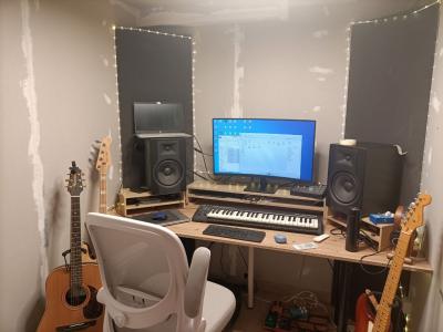

Ea, el estudio ya está al 85% de lo que tiene que ser. Faltan retoques estéticos (como darle una pulida y pintar) y ponerle la segunda puerta (no obstante, la primera, reforzada con DM y MAD4 ya hace muy bien su trabajo), que tardará un par de semanas todavía.
La segunda puerta, que será de madera también, creo que no me hará falta reforzarla como la interior, porque veo que el resultado está siendo satisfactorio: la sala insonoriza con eficacia. Al volumen al que estoy funcionando, las frecuencias agudas se quedan completamente dentro, las medias pasan tímidamente cuando el volumen es considerable, y las graves no llegan a atravesar más de un tabique. Con la segunda puerta, creo que llegaré a cubrir mis expectativas iniciales. Además, la acústica, para mí, es ideal.

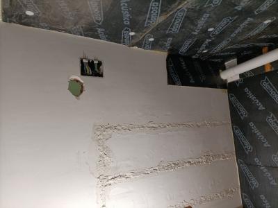

Tengo que daros las gracias a todos los que me habéis echado una mano en el planteamiento y desarrollo del proyecto. Especialmente al Doctor Q, que no solo me ha asesorado, sino que me ha hecho el trabajo principal (colocar la doble capa de pladur, con MAD4 en medio, en techo y paredes; además del suelo, con todos sus amortiguadores y demás); un profesional como la copa de un pino.
