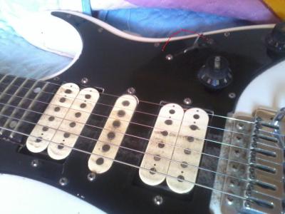

Gracias por responder!. ahora que sé lo que es "split coil", creo que mi guitarra ya tiene esa modificación (adjunto imagen).

#3 lo que has marcado el selector de pastillas, split coil es para que tu humbucker del mastil (por ejemplo) se comporte como una single coil; no se puede hacer con todas las Humbuckers solo con las que son de 4 clables, normalmente son de 2 cables y para activar el split necesitas un switch adicional o que un potenciómetro sea push/pull.

Montanaz, créeme: no pretendo ser grosero. Sólo pretendo ayudar.
Pero: si no sabes lo que es el selector de pastillas (que es lo que has marcado en la foto), ¿cómo sabes con qué pastilla estás tocando y por tanto, cómo sabes que te gusta la pastilla single-coil? :mmno:
Otra cosa: ¿cuándo fue la última vez que cambiaste las cuerdas? Yo aprovecharía para limpiar un poco la guitarra. Además, parece que las silletas (tal vez tú las llames "carritos") están demasiado alineadas. Puede que quieras hacer un "quintaje" de la guitarra. Busca en el foro que hay vídeos y explicaciones a miles.

#5 Amigo, obvio que lo sé, pasa que me refería a que el selector marca 5 posiciones.
cuanto pongo el selector en la segunda posicion (de la humb del puente) suena como "limpia" por eso deduje que sonaba como single coil.
también al medio , claro está.
Sobre las silletas, no me manejo mucho en la mecánica de la guitarra, estoy aprendiendo de a poco.

Montanaz:
Con una guitarra como la que tienes, los sonidos del selector suelen ser:
Posición 1: la humbucker del puente
Posición 2: una de las bobinas de la humbuker en paralelo con la single-coil central
Posición 3: la single-coil central solita
Posición 4: la central en paralelo con una bobina de la humbucker del mástil
Posición 5: la humbuker del mástil
(esto empezando a contar posiciones desde la posición del selector más lejana al mástil)
Puedes saber qué bobinas están actuando en cada momento si al golpear ligeramente con algo metálico en las piezas polares, hay un sonido en el ampli.
Un Split-coil se suele montar el en potenciómetro de volumen, y lo que hace es que (sacando el potenciómetro hacia afuera) en la posición-1 te deja una única bobina de la pastilla del puente.
Si todo esto no lo tienes muy claro, te recomiendo que disfrutes de los distintos sonidos de tu guitarra y cuanto lo tengas todo más o menos controlado te plantees qué modificaciones quieres hacer para sacar distintos sonidos.
