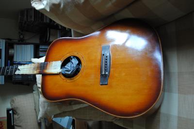

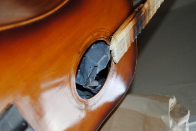

En uno de los post de frasco , explica que el inicia el acabado en goma laca con una mescla de nitro con alcohol , ( estaba algo gomoso) , pero que lo inicia como tapaporos inicial, Yo doy un barniz nitro ( imagino que bastante malo) diluido con disolvente nitro ( al 70 , % , 50 % , ) en fin un chorrito , de esto , otro de lo otro , ) y como retardantante , lo hago como en tecnica al oleo , aceite de linaza ( muy poquito) . Preparo poca cantidad.
Con el compresor tras dar el tinte al disolvente ( yo no me complico tanto pues doy como rojo : cerezo , y como amarillo: embero) si das nitro con brocha lo arrastra, asi que opte por dar una capa de nitro con el aerografo, ( que sale como un polvillo blanco , debido a que se seca antes de llegar a la madera , pero uno insiste y es capaz de de dar un mini capita de barniz encima que una vez bien seco se puede lijar con 600 o 1000 , y no te llevas el color . Despues goma laca .
con tu permiso spidey voy a poner dos fotos de ese sunbrush ( acustica DIA II, coreana años 70). Perdon por el rollo que e soltado.
pepetrauma
por el 17/09/2013
la piel de naranja se la voy quitando con mas grosor de goma laca y lija . es debido a mi impaciencia .
