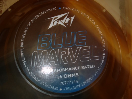

Por cierto, perdon por el offtopic, alguien mencionó el Blue Marvell, peazo altavoz, muy desconocido e infravalorado, yo ya he instalado unos cuantos, y a ciegas han sido ganadores contra altavoces de mucho mas nombre, alguien me contó que era la respuesta en cerámico de Peavey al famoso Blue Alnico de Celestion, no se yo si tanto, pero desde luego ojito con esos, que son una de las causas de que los Peavey que los llevan suenen tan bien, aun siendo a transistores.
De echo es el próximo que voy a montar en mi próxima pantalla 1 x 12"

#74 yo estoy encantado con él y me vino como malo en un peavy Classic 30 al que le habían puesto un v30, el tiempo que lo tuve le volví a poner el blue marvel y lo vendí con el Celestion. Lo he usado con varios cabezales pequeños para casa, en ninguno me ha apetecido probar otro y no creo que lo cambie.

#74
Pues a mi no me gusta nada, los dos que he tenido sonaban acartonados y no por falta de rodaje, fue sustituirlos por Jensen y Celestion respectivamente y el cambio fue radical a mejor.
Pero en esto ya se sabe que cada uno tenemos nuestros gustos.
Yo prefiero otros.
