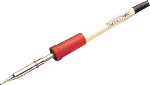

Un poco de pericia sí que hace falta, que un cable de 2.5mm² le chupa calor a la punta del soldador que no veas, y como uses un soldador de poca potencia y no te des algo de maña, derrites varios centímetros de funda y no llegas a la temperatura suficiente para estañar el cable; y mucho menos para soldarlo al conector, en todo caso para "pegarlo" con estaño
Yo uso este y me vale para todo, soldaduras delicadas como pueden ser transistores o cablear una 4x12".
Un poco de pericia si que tengo soldando, la que dan treinta años haciendolo.
http://www.tme.eu/html/ES/soldador-de-estano-jbc-65s/ramka_4389_ES_pelny.html

Pues ahí lo tienes, es que muchas veces nos parece que la pericia viene de serie, y no es así. Yo una vez intenté hacer soldaduras "malas" para unas fotos de un tutorial, y era incapaz, todas me salían buenas. Le pedí a mi hijo (que tendría entonces unos 12 años) que me hiciera una, y le salió mala a la primera :shock:

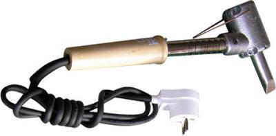

Este igual es mucho ¿no?
Jors
por el 27/08/2016
Es igual a uno que tenía mi padre en el taller mecánico que tenía, todavía tenía otro más grande que parecía un hacha.
Sin tonterías yo uso uno al que has puesto en la foto, pero si que hay que tener un mínimo de practica, recuerdo cuando estudiaba y la cantidad de cables que abrase.

el jbc es la leche!!! es un standard entre los soldadores para empezar!!
para cualquier trabajo de los que podemos hacer aquí nos ira de Lujo ! si no eres muy mañoso siempre puedes utilizar pasta para soldar, la aplicas un poquito donde quieras soldar y punto le metes estaño y lo deja fino fino... aunque a veces puede quedar una soldadura fría, pero no creo que sea el caso :)
