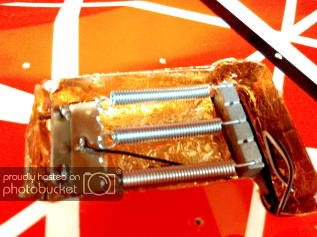

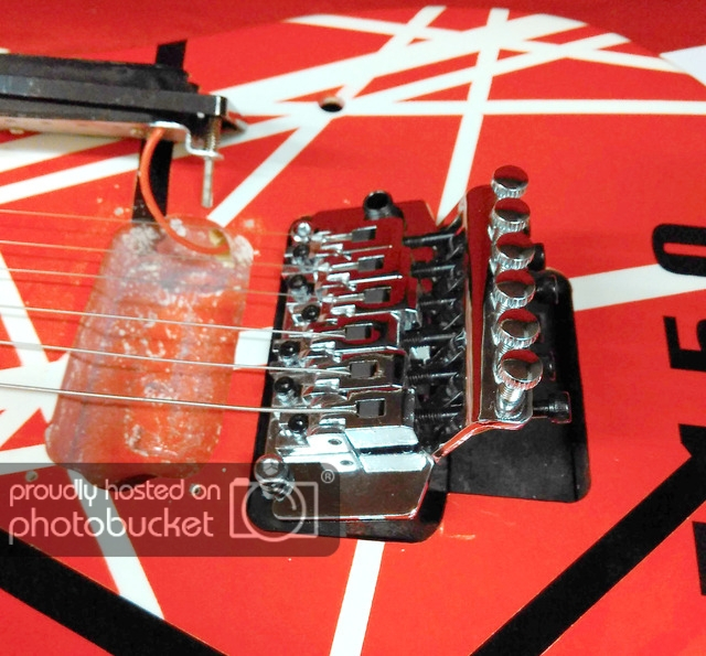

Adquiri hace unos meses una replica china de la Kramer 5150, no esperaba gran cosa, era algo mas bien emocional,pero luego me lleve la sorpresa que las sensaciones eran mejores de las esperadas, y me he decidido hacerle un par de cosillas.
La primera y mas urgente, y es la que os expongo en este tema es la sustituir el puente flotante por otro de una calidad acorde, pero tampoco quería gastarme mucha pasta, y desde hace unos meses llevo siguiendo el Schaller Original Tremolo Lockmeister C, que creo que es más parecido.
El cajeado a simple vista no parece que vaya a tener problema, pero desconozco en otro apartado, por ejemplo me ha parecido ver en alguno de los videos que habeis puesto que el bloqueo de cuerdas va fijado con dos tornillos métricos por detras del mastil y esta guitarra carece de ellos, como podéis apreciar en una de las fotos, por lo que no se si debiera dejar el original o bien contar con un Luthier para que me adapte el otro, en ese caso es cuando tendría que ver si me cuesta el colla mas que el perro como se suele decir.
La cosa es que me gustaría saber vuestra opinión.
