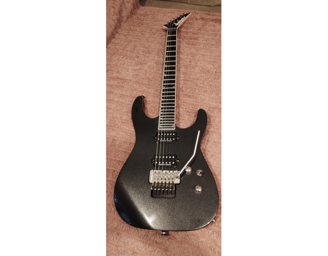

yodaferth
por el 07/06/2015
# Si quieres ver como quedo el Lockmeister en la Hamer que le puse, te enlazo la foto (la tengo subida a mi perfil).
https://www.guitarristas.info/fotos/schaller-lockmeister/27867
elloco
por el 08/06/2015 3 anuncios en Mercasonic
Mil gracias por la foto, yodaferth
Queda muy bien , la verdad
