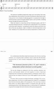

mosquiimc
por el 26/03/2019
Adjunto lo que Berklee tiene que decir
Javiondo
por el 27/03/2019
#71 Así es, la "fuerza tonal" al final te va a hacer oír subdominante en el IV7>V7>I7 aunque sea un acorde de séptima de dominante ese 4to, va a sonar como un mero color cambiado pero seguirá siendo subdominante, así como ese I7 te va a sonar como tónica a pesar de ser también uno de séptima de dominante. El tipo de acorde no determina su función
Es la fuerza tonal y sus maravillas... Si por ejemplo, en la tonalidad de C, un Bm7b5/F, el cual es aparentemente el séptimo grado del modo mayor, si lo usas antes del quinto grado vas a notar que claramente eso suena más bien a un Dm6/F, osea un segundo grado (subdominante) y no el tal séptimo grado que a vista se supone que es, lo vas a cifrar Dm6/F-G7-C.. O por ejemplo un Eb+/B-Cm ese supuesto Eb aumentado te va a sonar a un G7 donde la nota D está retrasada y aunque el tritono esté omitido los oídos, el cerebro lo reconoce como el V7. O el famoso caso del Bº7>C, por poner un ejemplo, los oídos lo reconocen como el V7b9>C a pesar de que la fundamental esté omitida.
