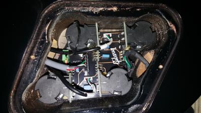

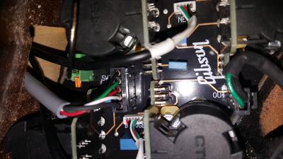

El cable de masa es el que va al conector verde con la pestaña naranja GND,prueba a sacarlo y meterlo por si se aflojo o algo aunque parece todo bien sujeto.
Ismael
por el 04/04/2016
Sacalo como te dice Andrés, y asegúrate que el alambre ese esta bien metido en el conector , la mía lo traía algo suelto y hacia bastante ruido , de todos modos aun arreglado eso , de fondo sigo oyendolo un poco, sobre todo en el canal de distorsión y con algunos pedales. Pero puedo vivir con el , no es tan molesto .
