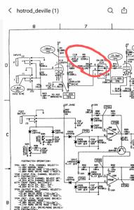

Buenas, pues acabo de hacer prueba con los cambios de canal y master, los petardeos solo los hace con el canal limpio, ese triodo es compartido con el drive, supongo que tendré el problema en la zona de selector, lleva un relé, pote volumen, condensador y resistencia. Voy a empezar por ahí a ver si me quito el petardeo primero

Eso te deja C18, R9 y el pote de volumen por un lado. C18 está relativamente cerca del condensador de filtro que cambiaste. También tienes R18 y los relés.
¿La bajada de volumen también la tienes en el canal drive?
Lo único que me extraña de esto es que en principio ni C18, R9, R18 ni los relés son componentes que hayas tocado antes. Lo lógico sería que el problema estuviese donde has tocado cosas. Pero no te queda otra que ir probando. Sobre todo asegúrate de que el ruido solo está en el canal limpio. Mira a ver si le afecta el pote de volumen, eso descartaría relés y R18.

Efectivamente, al sacar y meter la placa te has podido cargar el pote. Es lo más probable. Puedes probar a soldar un jumper para anular el pote por la parte de abajo de la placa. Mira a ver qué extremo es el que va a masa y une los otros dos. Eso debería conectarte R9 con el primer relé (K1). Comprueba también la resistencia de ese jumper con la masa con el pote al máximo. Debería ser de 250k.

Buenas! Pues un problema solucionado! Repasé toda la circuitería del canal clean, se me dió por mover un poco los componentes y al tocar c18 vi que la patita de movía entre la soldadura, estaba suelta, la resoldé y ya no hay petardeos 👏👏
