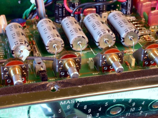

¿Cambiaste los condensadores de filtro?
MaxMax
por el 11/12/2021
Los condensadores de filtro los cambié todos por unos nuevos, y el ruido lo hace también sin nada conectado. Después de cambiarselos sonó bien unos días, y empezó a hacer ruido el día que le puse válvulas nuevas, no al momento, si no al cabo de un rato, desde esa probé con un montón de válvulas, algunas también nuevas y siempre hace el mismo ruido, igual es una simple coincidencia
Las tensiones de alimentación las probé todas después del cambio de condensadores y antes de ponerle las válvulas y todas están bien
