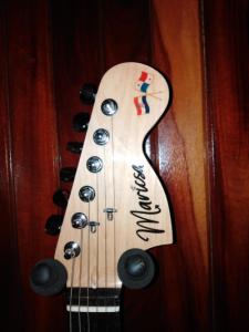

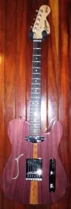

Esta es mi versión custom de Telecaster, como un tributo a mi esposa. Procedo a detallarla:
- Pala con su nombre, la M estilizada como el signo Escorpio, el punto de la i una estrella, porque brilla con luz propia. Las banderas de Panamá y Croacia, por su ascendencia.

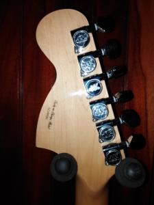

- Clavijas con lock Wilkinson, cejilla de hueso Fender, string trees Fender. Grabado al reverso de la pala dice Hecho en Chiriquí Meto!, en honor a su tierra natal, donde se construyó la guitarra. El Meto es una expresión propia del lugar.
- Mástil de arce y diapasón de palo de rosa.

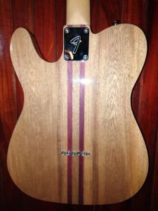

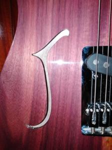

- Cuerpo de roble, semihueco, tapa de nazareno (como referencia de nuestra fe). Aclarando, Nazareno no es Purple Heart, son parecidas pero no son iguales. Pude ver ambas maderas en el taller del luthier.
- En lugar de F, una J, referente a su apellido.
- Pastillas Fender Tex Mex, compradas el día que la conocí. Selector de cuatro posiciones y se le hizo apantallado en la electrónica.
- Puente, ferrules y neckplate Fender, Straplocks Dunlop.
