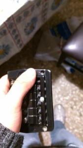

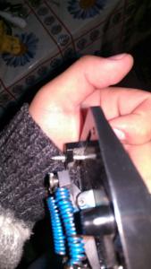

#25 Ese puente es justo como el que venía en mi Talmus, pero no la tuve lo suficiente y en ese entonces no sabia lo suficiente de ajustes.
Y si el tornillo de atrás con las dos garritas que se ven es como para dejar fijo el puente, pero habría que verlo en persona.
Y lleva el mismo sistema que los Kahler, por cierto tengo un Kahler en una guitarra y no tiene el tornillo para dejarlo fijo (ni el hueco para hacerlo).
En lo del patín estoy de acuerdo esta fuera y si bajara el puente seguro no asentaria o no entraria en el hueco, por eso lo pregunté.

El tornillo central de la parte delantera quizás actúe en los muelles, porque he encontrado fotos de puentes similares pero solo de la parte visible y es el único que parece ser útil para eso.
