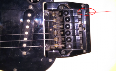

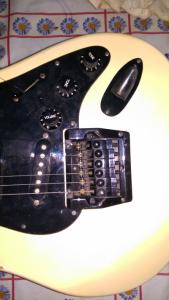

#12 No es un Kahler es una copia de él, no es igual, te paso la foto, si le haces click botón derecho abrir en pestaña nueva se ven las fotos, no sé como las habrá subido para que no se vean directamente.

#17 #16 pues exactamente eso trataba de decir en el primer post, es tipo kahler o eso era lo que pretendía hacer. O la verdad no tengo la menor idea si sería copia de algún otro tipo de puente, la cosa. Es que es rarisimo. Las fotos las subí a kn3, y después puse el link entre los""
Aunque tambien las puse como archivos adjuntos en el primero y tampoco aparecen, si me podrían decir la manera correcta de colgar las imágenes estaría muy agradecido.

Está es la foto del puente, la e puesto en donde dice adjuntar archivo. A ver si ya se ve pero en el primer post que hice así las había puesto y no se veían .-.
yodaferth
por el 18/12/2016

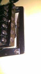

Dos cosas, ¿porque esta este tornillo de los patines y quizás es por eso que no baja más el puente?.

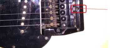

Y la segunda, este tornillo en la parte de atrás en el centro quizás si sea para ajustar la tensión de los muelles.
JesusMtz
por el 18/12/2016
#22 contestando las preguntas en orden:
El tornillo ese que está sasi es para ajustar los ¿patines? nada mas, y no veo que afecte la altura del puente.

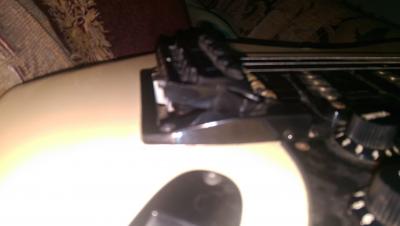

El que está en el centro ni siquiera hay algún tornillo es solo un huceo donde debería de ir un tornillo o la palanca tal vez? No lo sé adjunto una imagen más
