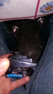

#22 El del patín tene pinta de estar fuera de su alojamiento o quizás doblado y por eso no entra en dicho alojamiento o ha sido reemplazado por uno más largo tipo Floyd que es lo que parece.
El central quizás sea para bloquear el puente.
La verdad es que no había visto nunca un puente así y me intriga.
¿Tiene cajón en la parte trasera de la guitarra?

#24 Vale, el del patín, debería de entrar en el alojamiento y el otro no tengo ni idea.
JesusMtz
por el 18/12/2016
#25 no lo tiene y el del patín no es nada de eso xD está así porque no tengo la primera cuerda, pondré una foto en donde ya se lo acomodexD
Y no no tiene nada atras
Jors
por el 18/12/2016

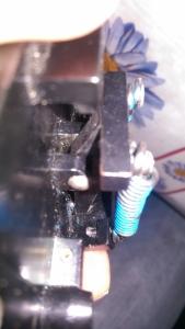

Por cierto los muelles parecen estar en el hueco debajo del puente y debería haber algo para tensarlos.
JesusMtz
por el 18/12/2016
#28 si ahí están pero no hay manera de tensarlos más, el tornillo ya es todo lo que da, por eso pensaba en cambiarlo por uno fijo, pudiera ser que está vencido o algo. O aplicar alguna "mexicanada" para "repararlo"
Jors
por el 18/12/2016
#29 Vale, están cedidos, sácalos y mira de cambiarlos, probablemente sean parecidos o iguales a los de un kahler, de no ser así siempre puedes dejarlo fijo con un tornillo pasante en el lateral del puente o tu plan inicial, pero te va a costar tapar el agujero y pintar.

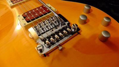

#31 A ver, poniendo el puente a la altura correcta, taladras el lateral y la parte pivotante, una vez hecho, roscas y pones un tornillo (mejor sin cabeza) pasante de forma que el puente queda fijo y no actúa.
Aquí te dejo una foto de un kahler que lo lleva en la parte trasera y se usa para cambiar las cuerdas, pero también se puede usar para dejarlo fijo.

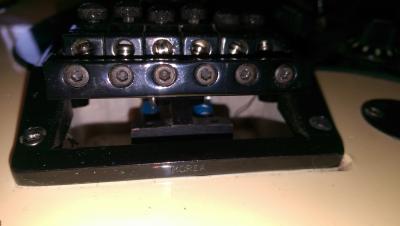

Ahh okok, sólo una cosa, supongo que esta es la altura correcta no?
Y lo de ajustar los muelles en la última imagen se puede apreciar que los tornillos ya tienen todo el recorrido, o acaso en estos puente es al revés y tengo que aflojarlos? No lo creo, pero probare
Jors
por el 18/12/2016
#33 La altura te la dirán las cuerdas en relación al mástil.
Respecto al muelle, prueba a ver si se tensa aflojando, pero no parece.
Además los muelles no parecen como los del kahler, así que si están cedidos mal asunto.
