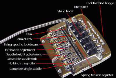

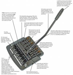

yodaferth
por el 18/12/2016
Las fotos se ven demasiado borrosas, pero si es como los Kahler, en el lado de donde se inserta la palanca debería haber dos agujeros con dos tornillos allen pequeños, uno es para que se quede más rigida la palanca y no se mueva y otro (el más centrado ) para que se aprieten los muelles del tremolo.
Te paso dos fotos del Kahler para que veas como va.
Por cierto en estas guitarras baratas sale más caro el collar que el perro las reparaciones.Suerte.

yodaferth
por el 18/12/2016
#9 El problema es que si viene como los Kahler, llevan por debajo un hueco (aunque no cale atrás como en los Floyd) donde va montado todo lo del puente. Ese hueco habría que rellenarlo con madera antes de montar el puente fijo (encolada claro), por eso es mejor si se puede ajustar la tensión de los muelles para que coincida con la tensión de las cuerdas.
A ver si con las fotos nuevas vemos como va, suerte.
