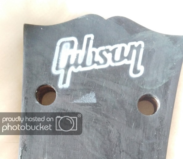

Os comento, el decapado de la guitarra ya está...
En la foto se puede ver el mástil completamente decapado....pero en esta foto, se ve que el decapante hizo de las suyas...tapé la pala....pero se me olvidó tapar los agujeros de los afinadores...y por ahí hizo el decapante "su buen trabajo".... :temacerrado:
...y la verdad, no se como voy a solucionarlo, aparte el logo de Gibson, no me gusta....se podrían estirar un poco esta gente, que aunque sea una Studio, tampoco la regalan....digo yo
"Asin" pues, si algun@, me dice como poder arreglar lo de la pala, le estaría muy agradecido... :hola:

Creo q tendras que quitar tb la pintura de la pala y repintarla , el logo de les paul y el de gibson los hay por ahí en ebay. Pintas , pones logos y lacas encima.
O ya un currazo seria hacérselo de madreperla como sus hermanas mayores. Pero ya lo veo más complicado de hacer , o buscar alguien que lo haga.
Decir que nunca he hecho algo así , o sea que mis ideas pueden no ser demasiado realistas.

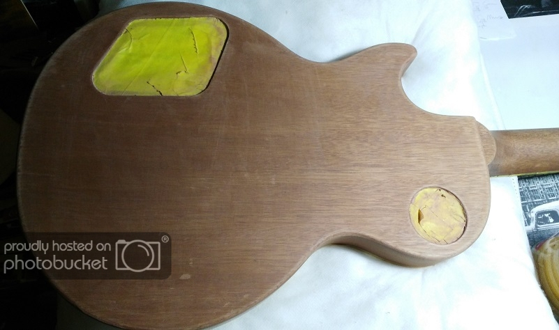

Bueno, después de "escaparme" un ratejo, he aplicado el grain filler.... :tarjeta_roja:
en la primera foto se puede apreciar lo mal que lo he aplicado....las prisas son malas consejeras...
Después de un poco de trabajo he quietado la mayoría del grain filler....
al final no me ha dado tiempo a mas....
aunque no me termina de convencer, no me da muy buena espina....ya veremos mañana con buena luz... :preocupado: :preocupado:

Si no quitas el tapaporos completamente poco después de aplicarlo, parece ser que el único problema que tendrás es que te tocará lijar mucho para eliminarlo todo luego (menos el que queda dentro de los poros sellándolos, claro). Pero no creo que vayas a tener otro problema, Marcial.
Loren
por el 25/11/2016
si , lija bien , deja solo lo que quede dentro de los poros porque si le vas a dar laca transparente , la masilla que le as puesto y la madera real puede coger tonos distintos y se vera feo

por el 28/11/2016
antes de nada, pedir disculpas por las fotos, pero las hice con en telf. t con poca luz.
La foto, como, les he dicho, no es muy buena, pero no me está quedando como uno esperaba, los bordes del cuerpo, están mas "blancos" .
No se, si volver a aplicar el grain filler, o lijarlo todo y volver aplicar... :mago:
Ya me dicen ustedes que harían....
De la parte del mástil no pongo nada, porque se ve mejor. :hola:

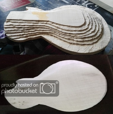

Debido al mal tiempo, decidí hacerme de forma cuasi artesanal una pequeña tapa de Les Paul, para que se hagan una idea mide un palmo (aprox)
El cual le pondré tinte de color amarillo, mientras espero a que me llegue el rojo y algo más que me queda por ahí pendiente.... En la foto no se aprecia bien, pero la lija hace milagros!! espero se note mejor cuando lo pinte!!

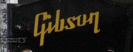

Otra de las cosas que he decidido a hacer, es siguiendo el hilo de jdearriba, decidí cambiar el logo de la pala... :muro2:

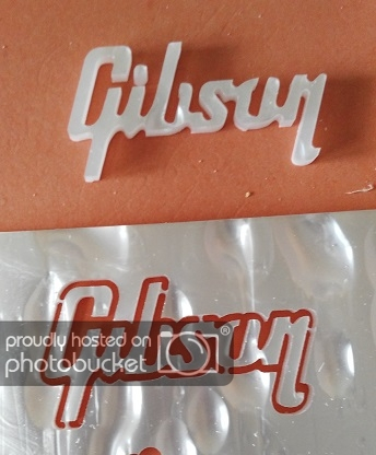

Trabajo también totalmente artesanal, os pongo el logo inicial...
Lo decapé, ya que tenía muchas marcas de desgaste y decidí intentar gracias a un compañero del foro que me hizo esto que os pongo...

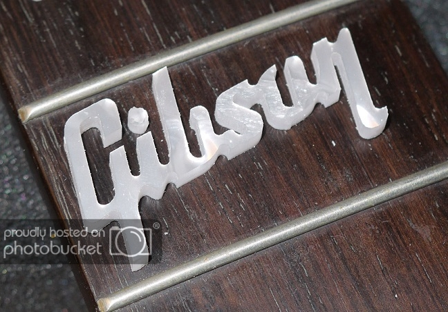

en mi osadía, empecé de esta forma...
Pinté con aerógrafo el logo y empecé con muuuucha paciencia y letra por letra a hacer mi nuevo logo...
como el compañero también me mandó las que se rompieron, las usé para hacer los huecos de letra por letra...así quedan muy mal...
y la verdad, pensé que la había (con perdón) cagado pero bien...
aunque al final, ustedes mismos podrán juzgar....y a falta del punto sobre la "i", ahí os dejo el resultado...
Sólo me queda tapar los huecos de más con masilla, y luego a priori, cuando pinte la pala y demás, no debe notarse nada...
