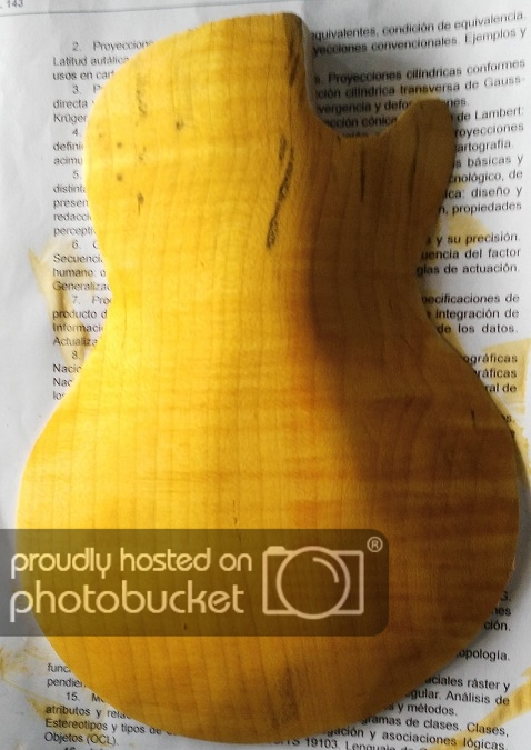

Hoy he hecho una prueba de pintura con la tapa en pequeño que me hice...
Para este color, el color amarillo, va muy poco diluido, tendré que aclararlo un poco mas....aunque no me termina de disgustarme como se ha quedado...
Hoy tb, llegó el color rojo y claro, no he podido aguantar el hacer la prueba... el rojo, al principio, lo diluí...pero al final va directo, sin diluir, de esta forma, me gusta mucho mas.

El color es precioso, te va a quedar guapísima. Por cierto como lo das , ¿ pistola, muñequilla? ?
marcial606
por el 14/12/2016
"Ismael" escribió:
#58 por Ismael
buenas Ismael, lo hago "a muñequilla", pero con un trozo de esponja, si me acuerdo, el próximo día pongo una foto.
el color amarillo, mezclado con un poco de agua destilada en un bote de cristal y el rojo, directamente a la esponja...
Los tintes son muy concentrados, con lo que aplico 10 gotas para el amarillo y 6-8 para el rojo...
Eso para la prueba que he hecho...el cuerpo al ser más grande, tendré que añadir algo más.
