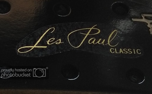

Hola a tod@s, después de muchos días sin poder hacer nada, fiestas y demás, os pongo los pocos pero casi increíbles avances..juaua
La pala ya tiene las capas de "pintura" (ahora no me acuerdo del nombre del producto...que cabeza!!)
Le dí capas muy finas con lo que casi milagrosamente, no me generó la llamada piel de naranja.

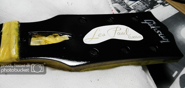

Una vez acabada esta fase, me animé a poner el decal....
en esta foto se puede ver el decal que el compañero jdearriba me pasó, os recomiendo uno bueno, merece la pena
En esta otra foto, el decal colocado en la pala...

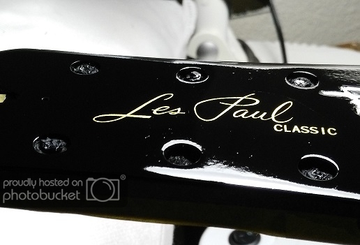

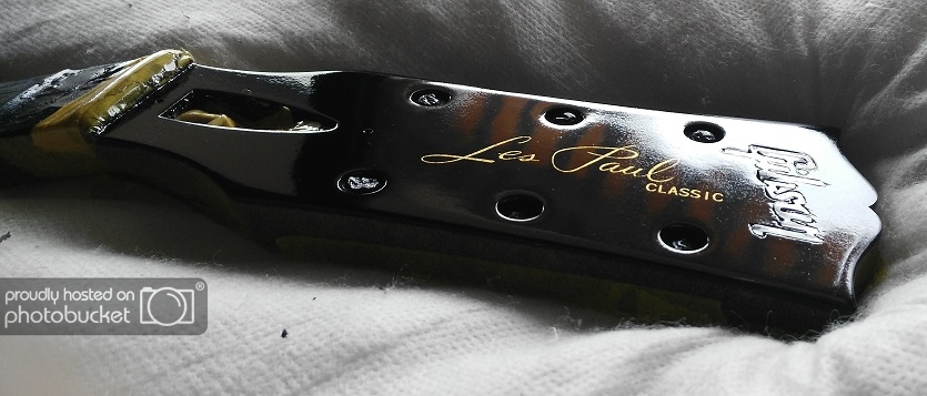

Después de varias manos el efecto que va tomando la pala es esta...

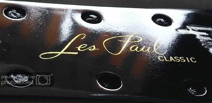

Con muchas capas, siempre muy finas, y lija muy suave con un grano de 800 hacia arriba y "al agua" se va lijando, casi por "milagro" juajua, se va unificando la pala con el decal...hasta conseguir esto...
La foto no es muy buen, ya que la acabo de hacer...ya casi no se nota la línea del decal...aún le daré alguna mano más de lija y otras "capitas" del nitro lack este...en cada mano de lija y nitro lack, se va quedando mejor...
Espero os guste y perdón por el rollo que os he soltado.... :hola:

Bueno ahora si....voy a dar por finalizada la pala...la verdad es que el cambio ha merecido la pena (eso creo)
Hemos mejorado la estética de la pala (esa es mi opinión)...este es el resultado...
pala inicial...
Pala final....hemos cambiado el modelo...juajuaua pero es un detalle que no me preocupa lo más mínimo...

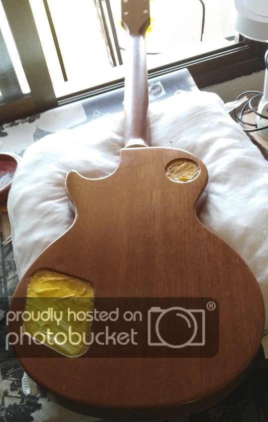

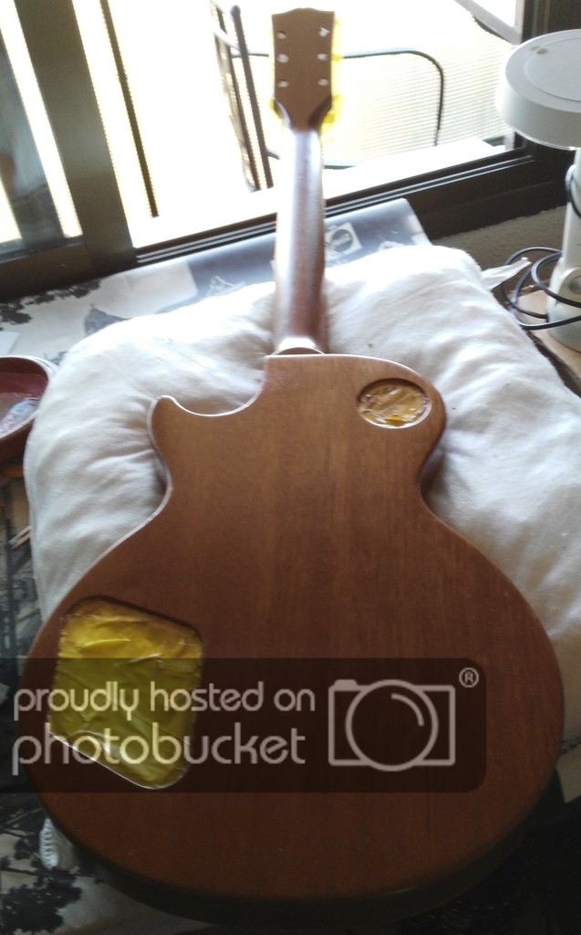

Estos son los pocos avances....así ha quedado la parte trasera de mi Les Paul...
La verdad es que cada vez me gusta más como está quedando, para que nos vamos a engañar, las Standard, siempre han sido más bonitas que las Studio...juajua
...y la primera mano de amarillo, al 60% de tinte y 40 de agua....demasiado oscura....ahora tengo mis dudas de ponerle el color rojo o honey??
Otra duda es si ponerle el golpeador blanco o crema... :se_siente:
esperaré...a ver que dicen ustedes...
