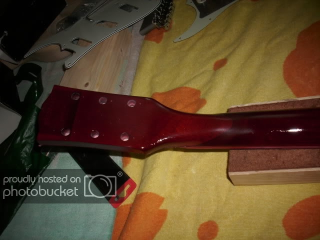

Raúl
por el 26/03/2012

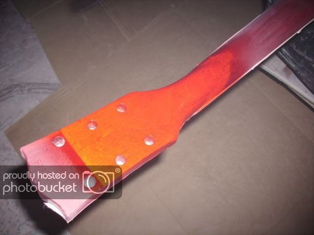

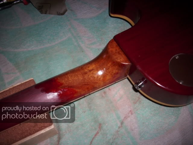

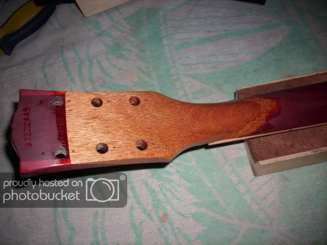

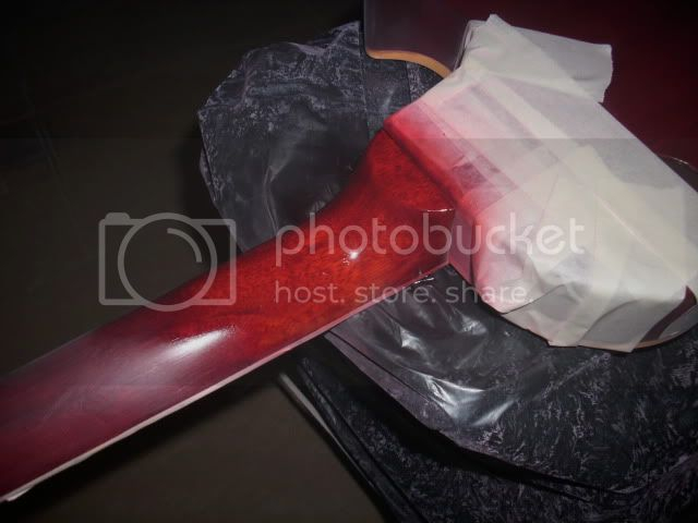

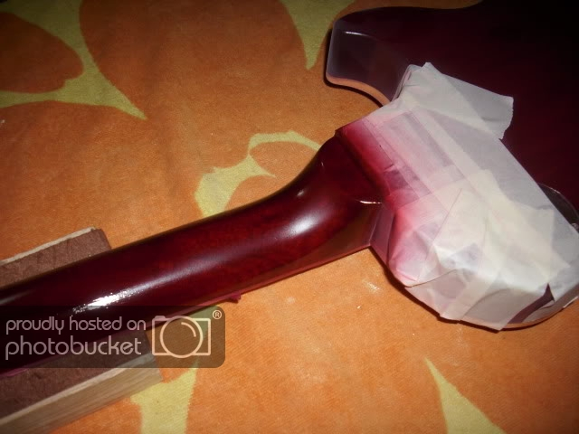

Fase de lacado,tres manos de gomalaca de fondo cubreporos a muñeca por las zona afectas
La base ya no tiene negro
Empezamos con nitro a color traslúcido,a pistola muy cerrada con poquita cantidad de nitro aerografiando,he dado primero nitro color cherry normal,que da un color rojo corriente
Una vez dado el fondo y para igualar con el resto del mástil he dado el tono "aged" que es un poco tirando a granate burdeos y que va en consonancia con el cuerpo y el resto del color del mástil
En vivo os puedo garantizar que el acabado es muy similar por no decir igual,quedando muy discreto.En la foto la laca ya está seca al tacto
Daré unas manos de trasnsparente (unas tres) puliendo entre mano y la tendremos a secar
