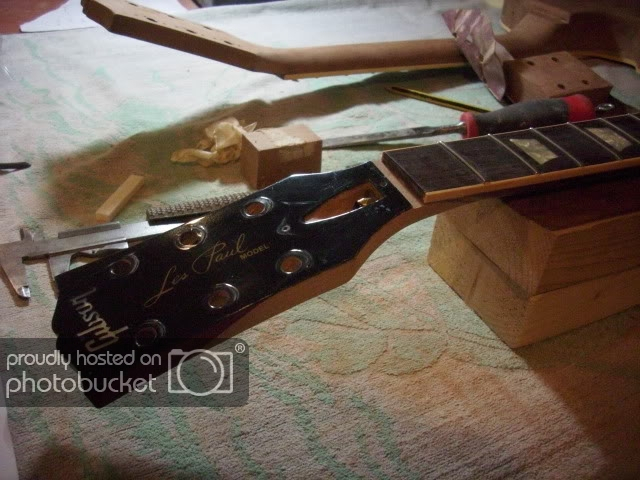

esta es una de las reparaciones más arriesgadas que he visto... y espectacular... si ya de por sí es jodido hacer un scarf joint, imagínate con el alma puesta... pendiente me tienes del resultado.
Raúl
por el 14/03/2012
Hombre arriesgada es,pero como un sabio dijo una vez "sin riesgo no hay gloria"... :oops: ...La guitarra estaba sin poder usarse,daba mucho palo que un guitarrón como éste esté callado,sobre todo al dueño :cry:

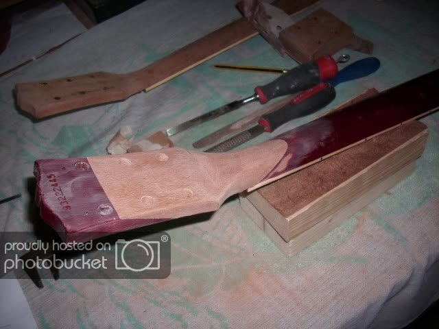

Raúl
por el 15/03/2012
Tú tampoco eres manco reparando palas, que te he visto Calixto :p .La parte más delicada de la reparación ya está...Retirar la madera dañada,preparar la nueva pieza a conciencia...Que todo encaje bién y encolar..Una vez esté bien seco el trabajo ya es más sencillo,moldear el cuello de la pala a base de escofina,lija...comprobar que todo funciona antes de lacar y dar el acabado...Nos queda todavía trabajo.. :ok:

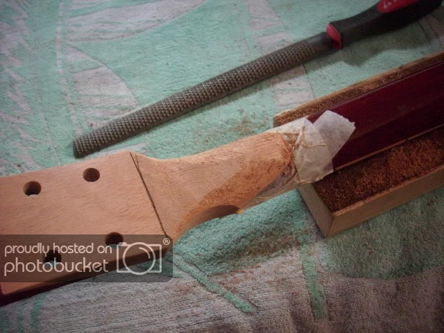

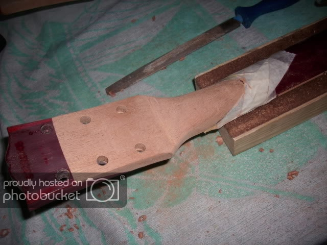

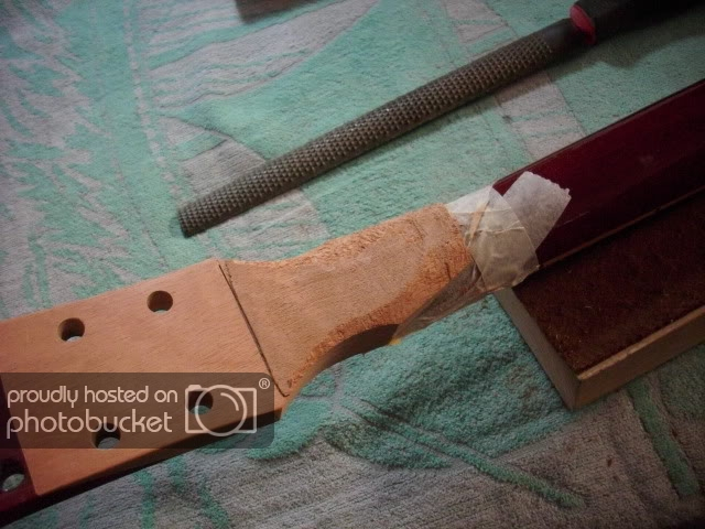

Raúl
por el 15/03/2012
Sigo....Hoy he soltado los gatos y la unión es muy firme.He de ir dando forma poco a poco con la escofina y el formón
Tengo que pulir un poco el acabado antíguo para poner el nuevo,y lucir las junturas otro poco
He probado el alma y funciona correctamente

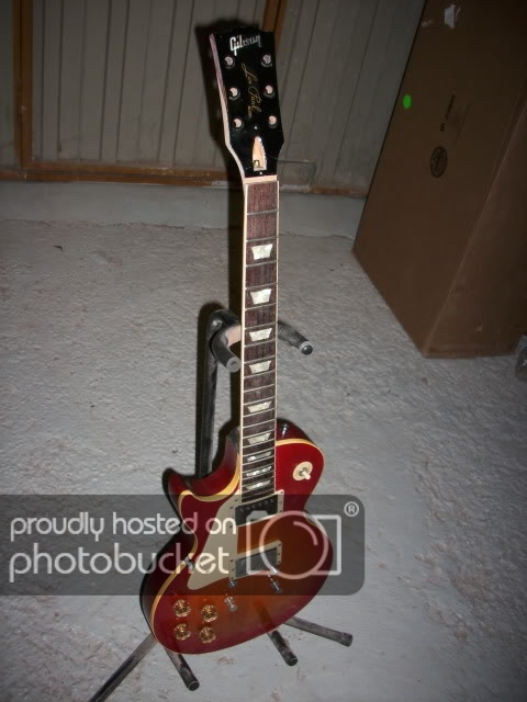

Bueno,la guitarra ya es lo que era:
Aunque todavía queda bastante
