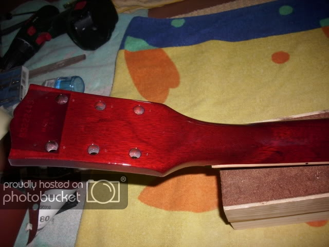

Reparación de una pala de Les Paul Standard

imagino que antes de lacar se hacen las respectivas pruebas de resistencia, afinación y demás, ¿no?...
y otra cosilla: no sé si es un sacrilegio lo que voy a decir, pero se le podría haber hecho una voluta como refuerzo.... :D no sé, imagino que los puretas prefieren tener que arreglarla de nuevo antes de modificar una paula... pero yo se la hubiera hecho, pa curarme en salud... :tomatazos:

"psikoT" escribió:
muy bueno... :ok:
No he creido conveniente hacer las pruebas ya que en principio no he visto que saliera nada de ojo,el tiro de la escala no se ha variado y de resistencia te puedo decir que puedes hacer palanca con la pala para levantar el cuerpo..Otro detalle es que el alma una vez prieta va a aprisionar aún más el conjunto ya que va por un coducto cilíndrico taladrado a medida y no por un canal..No he hecho voluta porque he dado un pelín más de grosor por donde suelen partir y no me he llevado demasiada madera de la zona de acceso al alma,la justa y necesaria..el dueño no me ha puesto pega ninguna y me ha dado prácticamente carta blanca porque arde en deseos de recuperarla..así que yo despacito y buena letra...Gracias por preguntar ;) y gracias a todos por las respuestas :wink:
Raúl
por el 27/03/2012
Se me olvidaba comentaros otro detalle técnico que he creido conveniente introducir,las fibras de la madera...van en contra dirección de palanca es decir,que se supone que el conjunto debería tener incluso más solidez que de fábrica...Pero bueno de momento son todo conjeturas

Bueno no he dicho nada pero el lacado está finiquitado..lleva 5 días secando
Hay que dejarlo al menos otros cinco-siete días antes de volver a ponerlo todo en su sitio
Queda menos
