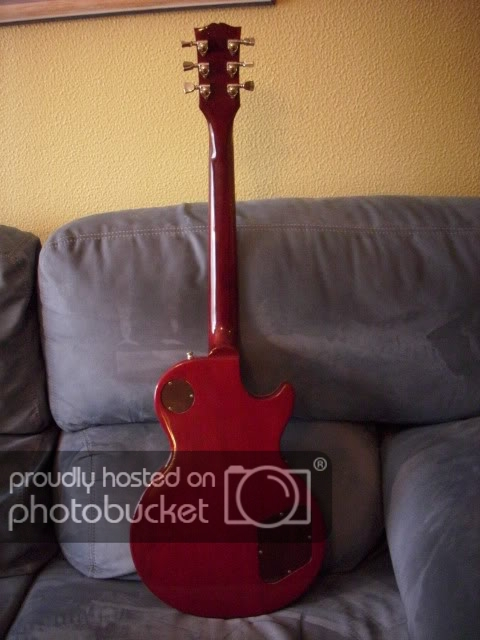

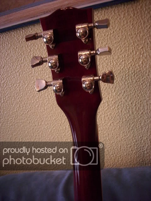

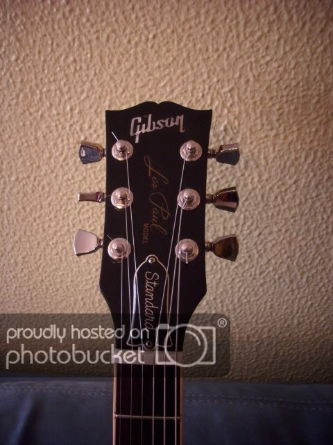

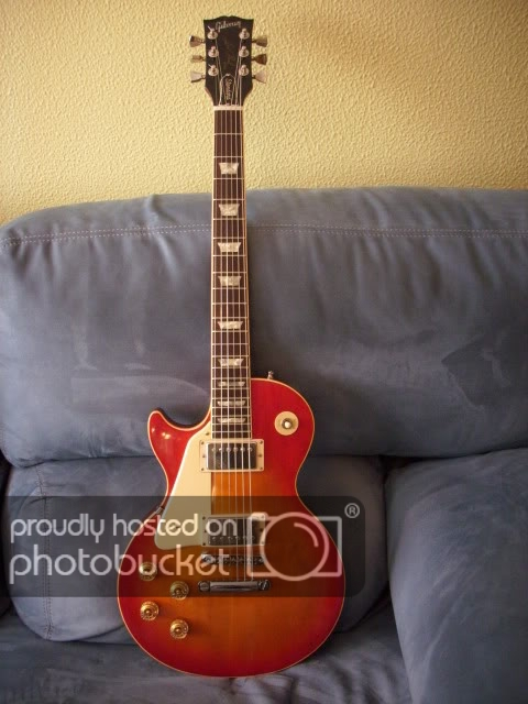

Bueno pues la reparación en sí ya está.
Notarla le he notado mucho sustain y solidez,das una pulsación te vas a tomar un café vuelves y sigue vibrando....Quizá sea porque el cuello es ligeramente más grueso que de origen ,por la disposición de las fibras de la caoba y por la cejuela de hueso natural...Me queda hacerla un par de comprobaciones y limpiarla un poquito algún berrete..No he tenido que tocar para nada la octavación del puente,tal como me lo pasó,lo he posicionado lo he puesto y va como un reloj omega afina y dá los armónicos donde debe de darlos.
Se la devolveré al dueño en unos días ya que ha estado parada más de dos años,según creo.También necesito compararla con otra Les Paul para ver la diferencia de sonido por la reparación y creo que Jose tiene alguna otra así que ,sí podré......Llevo sólo ocho años enredando con guitarras y quizá sea la reparación que más trabajo manual y sin herramienta eléctrica que he tenido que hacer por la gran cantidad de variables que tiene,pero bueno, creo que el resultado le gustará y espero que me dé su aprobado :saludo:
