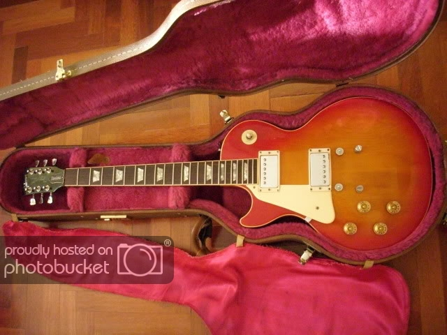

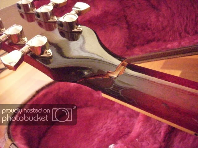

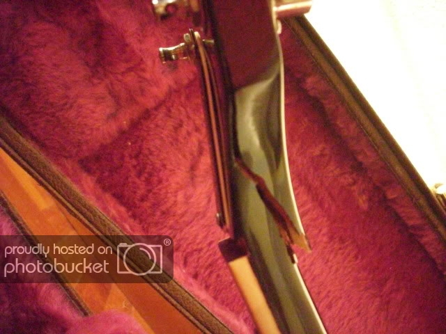

La verdad es que me han contado la historia de la guitarra y es verdadera mala suerte,le han pegado la pala 5 veces y ni por esas....Y gente de caché en el mundo de la reparación de guitarras,la última rotura fué en el trayecto de retorno de su reparación...Ya digo,verdadera mala suerte..A ver si la tengo yo de mi lado.
Le hicieron un burst que he de retirar a base de lija,ya que lo prefiere en cherry

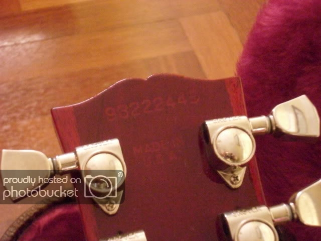

Su número de serie
Pusieron unas grover porque le gustaban más al dueño en cuanto ajuste y afinación

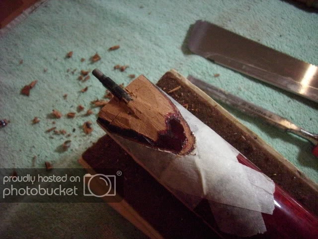

Y bueno mi idea es hacer el trabajo por partes es decir primero solventar la fractura del cuerpo de la pala,darla forma otra vez y volverla a encastrar en el mástil,dar el acabado,montar y ajustar..Para solventar esa fractura,Jose ,su dueño me pasó un link de la reparación que él había pensado podría ser definitiva.Se trata de reponer con madera nueva la madera deteriorada....La pena es que he perdido el link,era de un luthier italiano que hacía un trabajo excelente en una...Y bueno yo creo que podré hacer algo similar,por lo menos en ello me voy a volcar :trabajo:

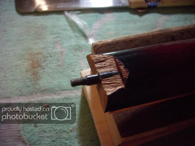

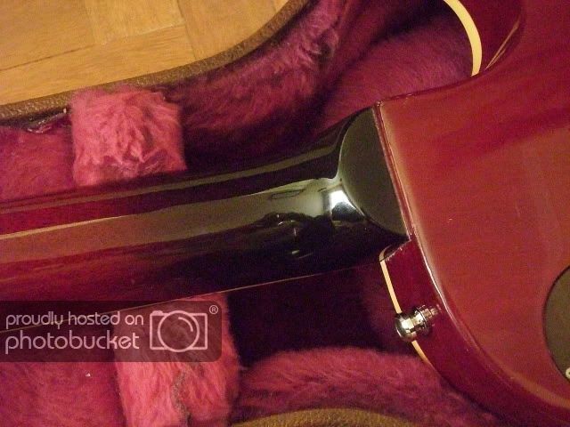

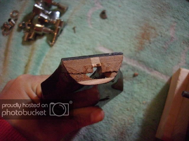

Hoy he separado la pala del mástil a base de sierra japonesa.La verdad es que me daba una grima terrible hacerlo pero es como un traumatólogo que rompe un hueso para injertar tejido nuevo..Esta es la parte del mástil

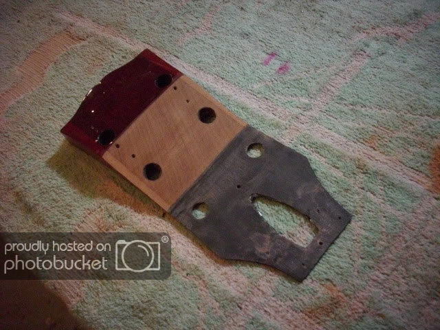

Y ésta la de la pala,se vé el tema de las reparaciones que la hicieron,en una de ellas usaron una tablilla de arce para hacerla una voluta y yo creo que acertadamente ya que hacer es muy muy duro

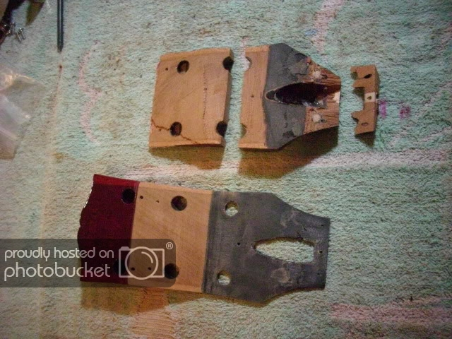

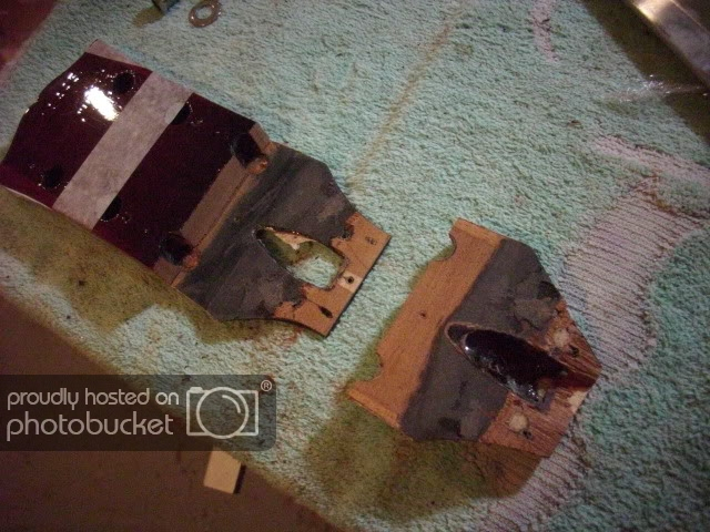

La otra reparación que se hizo fué a base de poner dos tubillones y y creo que epoxi ya que lo que hay al lado de los tubillones no parece cola.En esa foto he medido un fileteado con la sierra japonesa y he retirado toda la zona fracturada
Por último he hecho un corte en chaflán para pegar la madera nueva que voy a poner,va un poco por debajo de donde pone made in usa,lo he nivelado a base de formón y lija ,y está listo para recibir a la madera nueva
Esta es una foto de lo que he retirado y que estaba dañado
Queda menos

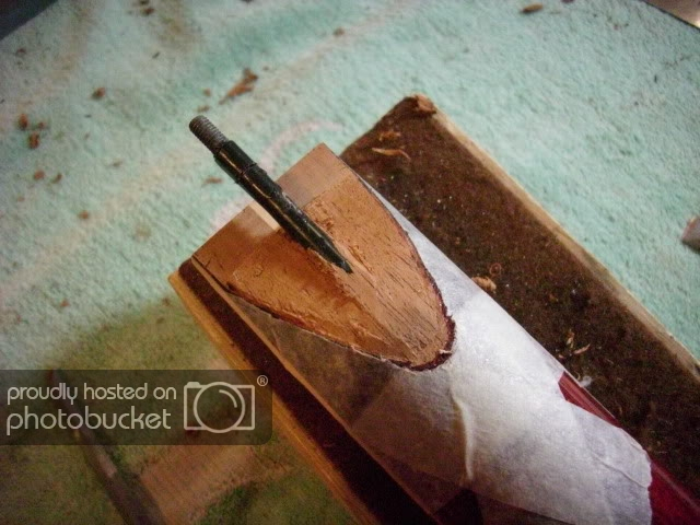

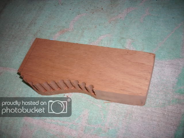

Segunda parte,hay que preparar la zona de ensamblaje del mástil.Para ello,lima,formón cuchillas y sobre todo paciencia.
Comenzanos así:
Y vamos progresando...

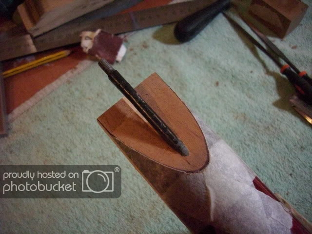

He cortado el trozo de caoba de la que saldrá la pieza que voy a poner,me sale con forma de trapecio
De momento la cosa sigue bien

#10
Ay dios he visto al foto despues de haber cortado el mastil asi perpendicular y me ha dolido en el alma, si consigues arreglar de manera definitiiva a esta pobre paula ya sera para vaya, ponerte una estatua en la plaza del pueblo, a ver si hay suerte y esta vez no sale mal la jugada y el dueño se la lleva bien definitivamente
