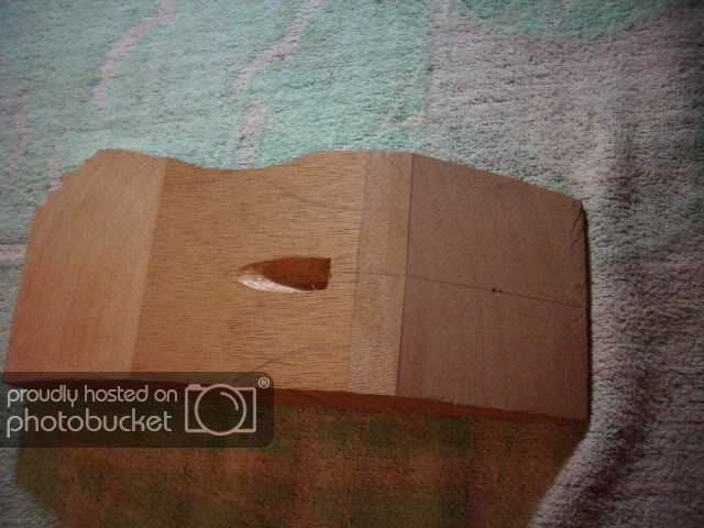

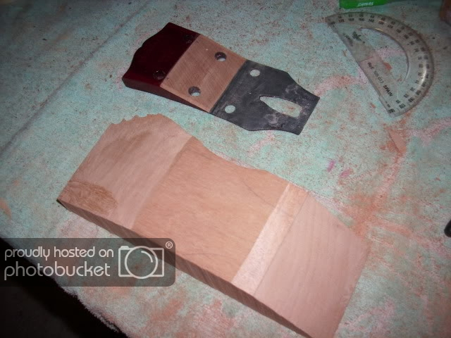

Sigo.He recortado el taco de caoba en trapecio con la sierra japonesa según pedía de angulaciones,luego he aplanado las caras con lija y nivel

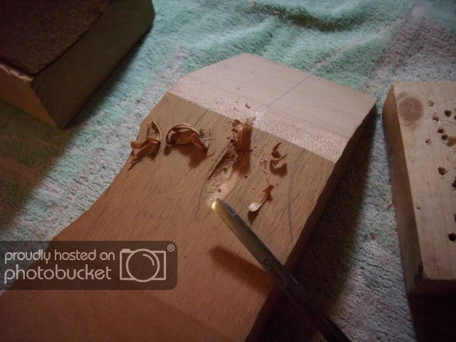

Ahora he hecho el acceso al alma he presentado la carátula he marcado el hueco,y luego sesión de gubia

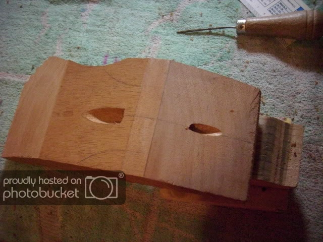

Ya tenemos el acceso al alma,

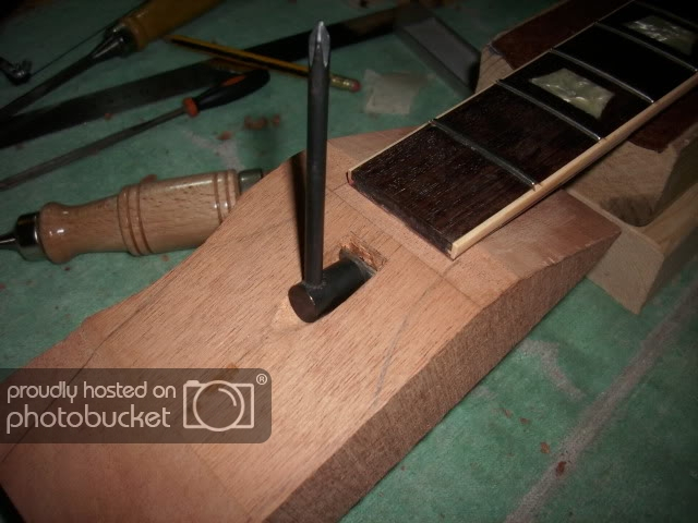

Ahora taladramos el conducto del mismo

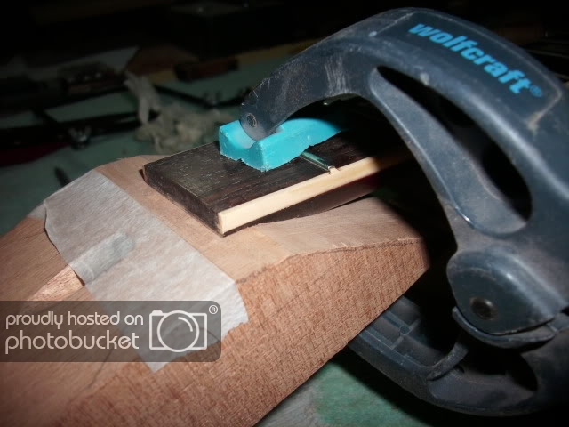

Y ajustamos las dos piezas a base de formón quitar,poner,mirar al contraluz etc..El encaje es bueno
Seguimos dando forma al acceso para poder instalar la tuerca
