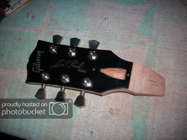

Reparación de una pala de Les Paul Standard

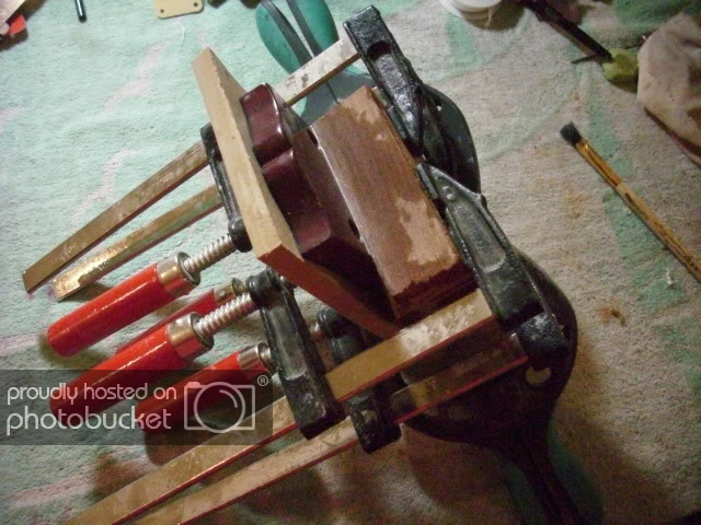

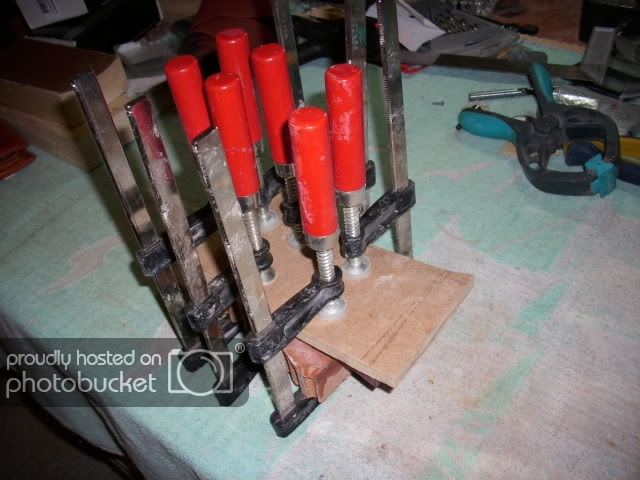

Siguiente paso,encolar la mitad antígua de la pala con la parte nueva.O sea así.
Pues nada .sandwich y a esperar
Pasito a pasito :ok:

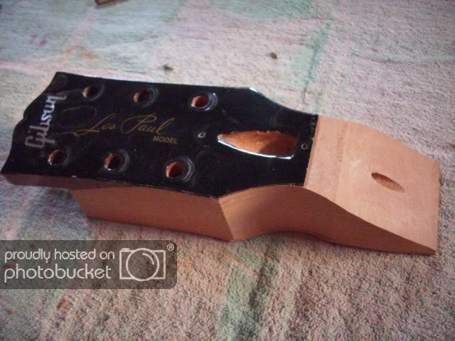

Sigo...He soltado los gatos tras varios días y la unión es pétrea,en esta foto ya he pasado el cilindro de lija para darla forma

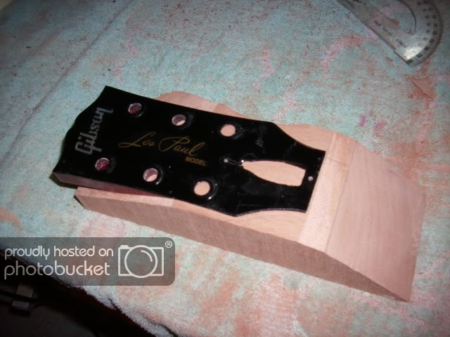

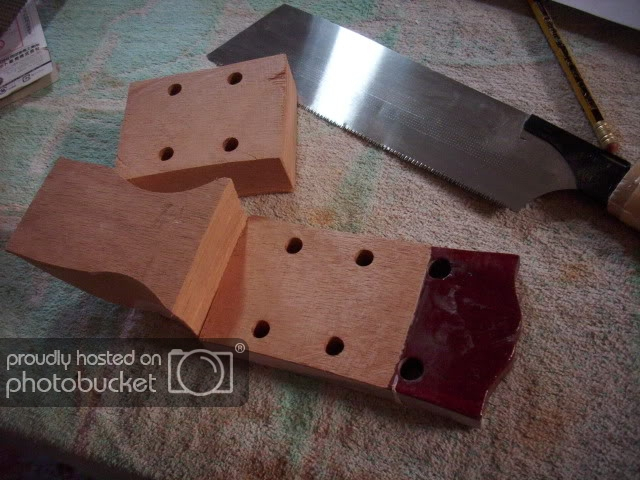

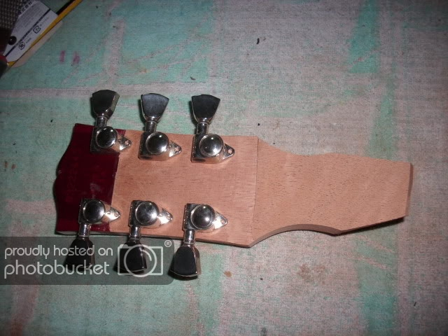

Luego he hecho los taladros del clavijero..Y toca quitar el sobrante con la sierra japonesa
He rebajado un poco el cuello y comprobado que las clavijas encajan antes de encolar la pieza a la guitarra

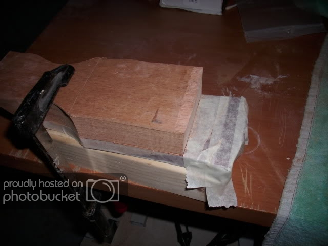

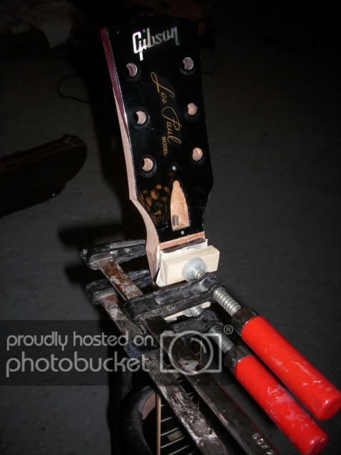

Y nada encajamos el cojunto al resto de la guitarra,lo sujetamos con cola y a esperar
Ya queda menos ,pero con calma
