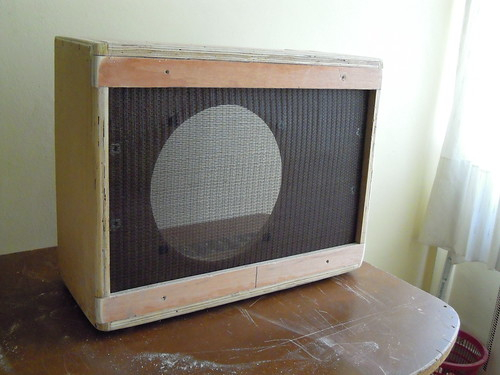

Tras revisar el montaje de las pantallas, combos y tal.. he visto una cosa que me tiene intrigado y no se si es por todo esto que comentamos aquí..
Por que en una pantalla, el altavoz no va centrado? Eso afecta a su sonido, es mejor desviarlo un poco a la derecha? a la izquierda?? es indiferente??
Un ejemplo: 51ebdcd754d98fcfd83a78b2f1a48-1989508.jpg

Porque si estuviera centrado chocaría con los trafos del ampli, ese mueble pertenece a un Tweed Deluxe, lo conozco bien.

sin tener mucha idea sobre el tema... diría que en algunos amps lo montan así por la posición de los trafos en el chassis, el imán en algunos casos hace que el cono tenga bastante "culo" y dependiendo de la posición de los trafos en el chassis se mueve el cono hacia el lado donde no están el de potencia/salida (los que más sobresalen por tamaño).
si afecta en algo al sonido ni zorra la verdad....

Ost**as.. no había caído en eso.. :sonrojado:
Ahora viendo esto por dentro, entiendo lo que quereis decir.. Aqui esta centrado precisamente porque ahi es donde no toca con nada el altavoz..

Por cierto, hay una segunda explicación, al ladear el altavoz también se compensa el peso con los trafos, de modo que el ampli no pesa más de un lado que del otro.
