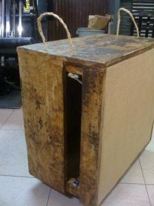

Se me olvidó comentar, por esto precisamente le hice unas puertezuelas laterales a mi Western, se pueden abrir o cerrar, así que puedes controlar eso además de que en dirección quieres mas sonido.
