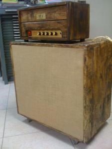

Las que yo estoy fabricando últimamente son así, son ligeras, suenan muy bien a mi gusto personal, y encima se les puede sacar una estética inigualable barnizando la cara externa y envejeciéndola:

Yo fabrico básicamente dos tipos de pantallas. Si te fijas en la foto que he puesto antes, esa pantalla tiene un tamaño considerable, lleva asas laterales y ruedas. El altavoz es un Celestion Sidewinder de 150 watios. ¿Para que una pantalla tan grande y con un altavoz tan potente? Pues para un gran cabezal.
En este caso esta pantalla estaba pensada para un Octane Evolution, que es un cabezal un poco corto pero que sin embargo tiene un gran fondo, las medidas son estas:
MEDIDAS:
* Largo 63 cm.
* Alto 65 cm. (con ruedas incluidas)
* Fondo 37,5 cm.
Tu tendrías que hacer algo parecido, ese Peavey debe rondar los 50 cm de largo, asi que en nigún caso mas estrecho que la medida del cabezal, lo cual queda estéticamente horrible.
Pero no solo es esa la causa, por supuesto una 1 x 12" nunca va a sonar igual que una 4 x 12", pero si te acercas a la capacidad interna en litros de aire de una 4 x 12 vas a tener una carga de graves y volumen muy similar y quizás al menos se asemeje.
Es curioso, el cabezalillo de la foto en esa pantalla sonaba a "ampli grande" y tan solo tiene 5 watios.
