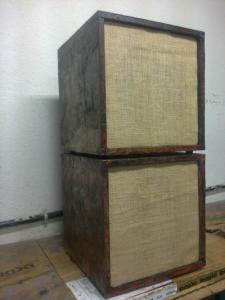

Entre mis clientes tengo un técnico de sonido que fabrica y repara amplis de válvulas. Tiene bastantes conocimientos al respecto y tambien sobre altavoces. De hecho tiene una buena colección de altavoces de todas las épocas.
Entre ellos un juego de Rola de los años 60 que pertenecieron a los estudios de Abbey Road.
Y justamente ha recurrido a mi para que le construya lo que el llama "La 4 x 12 definitiva".
Luisito Baneado
por el 21/06/2015
La idea en realidad es muy simple: construir 4 pantallas exactamente iguales que se puedan apilar como se quiera.
Que para un bolo requiere una 1 x 12 se lleva una pantalla, que requiere una 2 x 12 se lleva 2, que requiere una 4 x 12 se lleva las 4, y entonces puede por ejemplo orientar 3 al frente y una hacia al lateral para que lo escuche el batería (solo es un ejemplo).
En realidad solo hay una diferencia, ya que en una 4 x 12 real los altavoces comparten el mismo recinto y en esta disposición no, y eso va a afectar al sonido, aunque no tiene por que ser de forma negativa.
De momento y de prueba exitosa en las pruebas de sonido ya le he entregado dos pantallitas de 1 x 10 a juego en piel de brujita.
